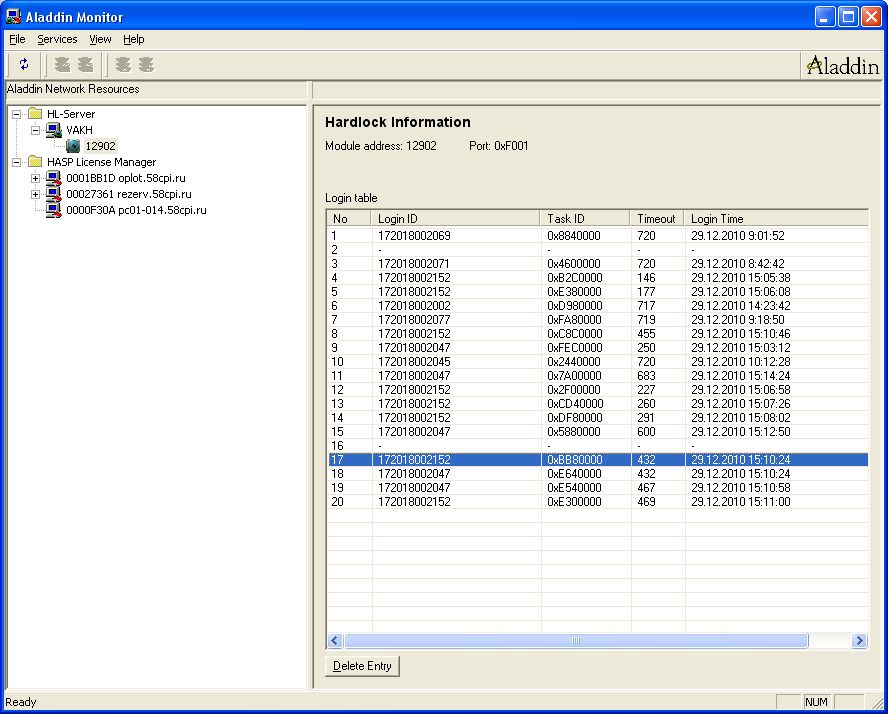

вот сейчас ситуация.
зашли с самого утра 10 (чуть ли не в первый раз все 10), один вышел (корректно). через минуту (при том, что отображается 9 человек в смете.ру) новый человек пытается зайти.
программа пишет:
ПРЕДУПРЕЖДЕНИЕ
доступ невозможен по причине превышения кол-ва оплаченных лицензий!
всего лицензий: 10
Завершить работу? да/нет
аладдиновский монитор отображает 15 LoginID. что с ними делать и как понять какой-чей - я не знаю.

Сообщение Слава Ср Янв 26, 2011 10:59
В колонке LoginID написаны Ip адреса подключенных пользователей. Скорее всего Вы увидите несколько одновременных подключений с одного IP. Внизу окна есть кнопка "delete entry". Если в колонке timeout стоит 0 - смело удаляйте.

Сообщение olaf Ср Янв 26, 2011 11:18
Слава писал(а):В колонке LoginID написаны Ip адреса подключенных пользователей. Скорее всего Вы увидите несколько одновременных подключений с одного IP. Внизу окна есть кнопка "delete entry". Если в колонке timeout стоит 0 - смело удаляйте.
а... вот оно как хитро замаскировалось...
ну хорошо, а если ситуация, как на скрине?
там онлайн было 5 человек.

Re: проблемы с сетевым ключем смета.ру
Сообщение Semenov Ср Янв 26, 2011 13:23
...заметно многократное повторение одних и тех же IP - предполагаю, что в Вашем случае имеют место проблемы со стабильностью сети или её настройками... возможно также "вредоносное" влияние какой-либо программы.
Налицо два кандидата для дальнейшей локализации "неисправности" (машины с адресами 172.18.2.152 и 172.18.2.47)...
Сообщение Слава Ср Янв 26, 2011 17:05
каких-либо "вредоносных программ" обращавшихся к ключу от имени ПК smeta.ru не знаю, но по опыту могу предположить, что на компах с ip 172.18.2.152 и 172.18.2.47 сметчики запустили программу,
не увидев сразу окно с запросом логина и пароля, запустили еще несколько раз,
и секунд через 20, когда появилось окошко от первой запущенной копии программы, внесли свой логин/пароль и начали работать. Через некоторое время запустились следующие копии, которые занимают свободные лицензии.
Попросите сметчиков не кликать мышкой по ярлыку по 20 раз. :D
Сообщение olaf Чт Янв 27, 2011 15:05
ну в общем вот:
работала сметчица. комп предложил перезагрузить (ибо встал апдейт), она нажала "сейчас" соответственно, не закрыв смета.ру и всё остальное.
после перезагрузки попробовала ещё раз - не пускает.
на ключе вижу её ИП два раза. (это не один из двух вышеупомянутых ИП-ков. :) )
вероятнее всего вопрос решён, но ещё немного понаблюдаю...
