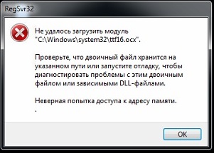

Столкнулся с похожей проблемой, но описанные здесь варианты решений не проходят. При попытке зарегистрировать выдает сообщение (см. скриншот).
Список зависимых модулей посмотрел, красных значков нет.

Werevolf писал(а):При попытке зарегистрировать выдает сообщение (см. скриншот).
Файл в наличие по пути регистрации? Если да, то посмотрите на схожесть файлов рабочей станции и не рабочей. Если они отличаются, то замените его с рабочей машины. Лично у меня такой файл.

Файл там изначально этот был (Windows\System32), я его заменил файлом с рабочего компа, свойства этого файла один в один как на вашем скриншоте. Ошибка при попытке зарегистрировать никуда не делась.

Операционная система Windows 7 Professional x32 OEM.
Пробовал регистрировать через командную строку, пробовал вариант и пуск-выполнить regsvr32.exe ttf16.ocx и вариант пуск-выполнить %systemroot%\system32\regsvr32 %systemroot%\system32\ttf16.ocx, всегда выдает сообщение "Не удалось загрузить модуль... Неверная попытка доступа к адресу памяти", скриншот уже прикладывал выше.
Изначально файл присутствовал ttf16.ocx в требуемой папке. Пробовал копировать этот файл с другой машины, где все выгружается в Excel - ничего не изменилось при попытке зарегистрировать компонент.
Пробовал через F3 в TotalCommander посмотреть зависимые модули - красных значков нет, есть желтые с восклицательным знаком.
Хотел бы отметить, что в этой ветке решалась проблема с сообщением "Необходимо установить компонент Formula One 6.0. Класс не зарегистрирован", а здесь сообщение другое "Необходимо установить компонент Formula One 6.0 Неверная попытка доступа к адресу памяти". Может это, конечно, одно и то же, но все же.
Операции делались с правами администратора. На аналогичном компе сделать эту операцию нет возможности.

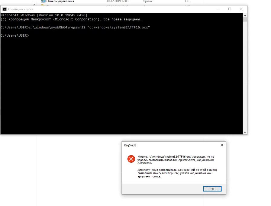

Добрый день, коллеги! У клиента такая ошибка на Атомсмете 11.9, система 64-разрядная, как зарегистрировать библиотеку ttf16.ocx ?
C:\Windows\SysWOW64 - в этой папке нужный файл есть.
В интернете нашел какую команду нужно выполнить, но тогда другая ошибка (см. скрин)
