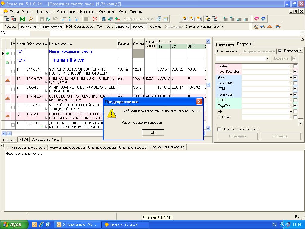

Добрый день! Возникла проблема при выгрузке в MS Excel 2003. Возникает предупреждения: "Необходимо установить компонент Formula One 6.0. Класс не зарегистрирован."
Действия по устранению проблемы предложенные технической поддержкой:
1. Обновление патчем 5.1.0.24 - проблема не устранилась
2. Обновление шаблонов Excel путем скачавания с сайта и заменой - проблема не устранилась.

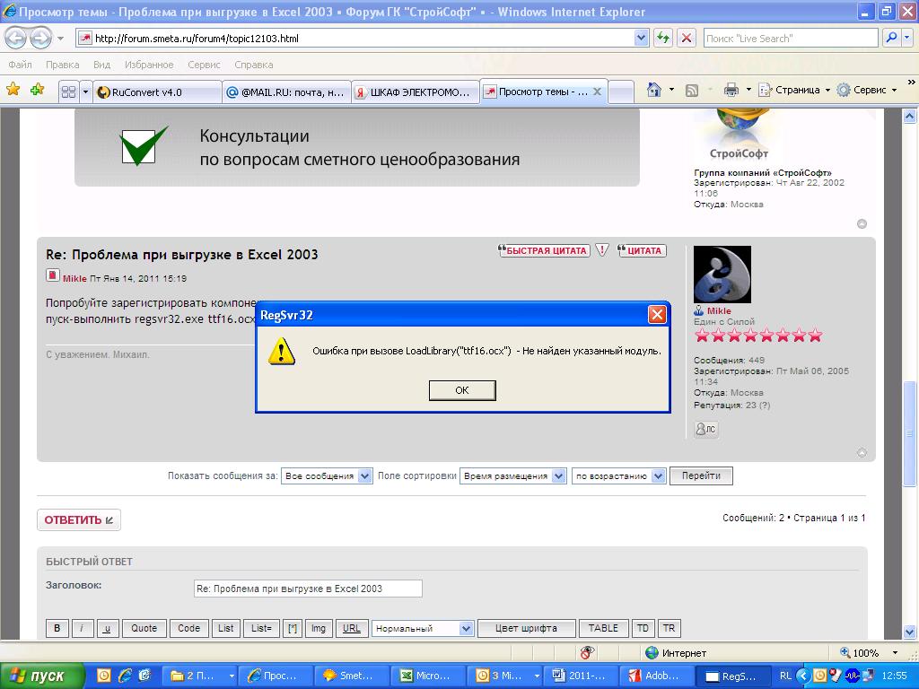

Собственно вот что показывает при регистрации компонента

Re: Проблема при выгрузке в Excel 2003
Сообщение Mikle Вт Фев 01, 2011 15:07
А у Вас 32 битная или 64 битная операционная система?
Попробуйте поискать файл ttf16.ocx на диске С, по идее он должен лежать в C:\Windows\System32 (для 32-х разрядных систем).
