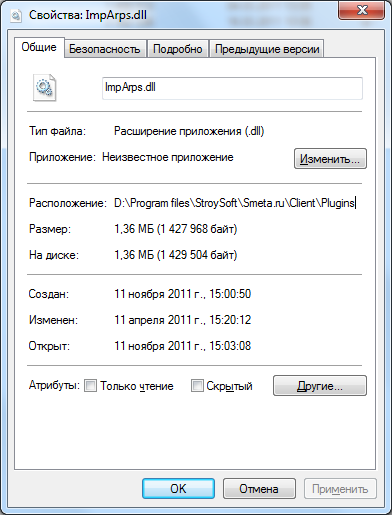

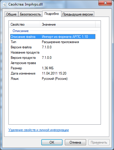

Сообщение Kir Пн Дек 19, 2011 15:47
Импортировал смету. Проблем не возникло.
Прикрепите изображение свойств файла ImpArps.dll, он же плагин Импорта из АРПС.
Вот как это выглядит у меня.
Общие
Версия
Re: Импорт из АРПС
Сообщение G.A.V. Вт Дек 20, 2011 7:52
Свойства файла такие же (кроме дат). Думаю, вопрос можно закрыть, так как все файлы импортированы с помощью Сметы на XP и никаких проблем с их использованием не возникало. Спасибо за помощь
