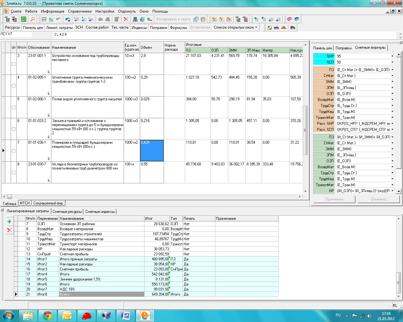

Народ подскажите пожалуйста. Считаю в ТСНБ-2001 соответственно в параметрах стоит Брать ЗУ из формул. ТАК? Захожу в справочник расчетных формул, выбираю свой типовой расчет, во вкладке Формулы смотрю столбец: "Зимнее удорожание на работу", "Зимнее удорожание на материалы" везде стоит коэфф. 1 (т.е. коэффициент на ЗУ не применяется). Однако в конце сметы в лимитированных затратах вылазит ЗИМНЕЕ УДОРОЖАНИЕ 1,5 %.......КАК МНЕ ЭТОТ КОЭФФ . ПОМЕНЯТЬ НА НУЖНЫЙ МНЕ !!!!!! Подскажите пожалуйста где туплю??? Нажимаю в смете правую кнопку мыши, далее ДЕЙСТВИЕ, далее ЗАДАТЬ ЗУ ..... Пишу там свой коэффициент ..... но ничего не происходит. ЗУ как было 1,5 % так и осталось. Просьба сильно не пинать, я две недели как сметами занимаюсь..... :(
Вот скрин:

Сообщение Timur Чт Мар 22, 2012 7:16
Вариантов несколько.
1. Накрутить другой шаблон лимитированных итогов, где выставлен нужный процент ЗУ за итогом.
2. Изменить формулу руками в строке формул на все локальные сметы(находясь в сметной таблице нажатием горячей клавишей F4).
3. Создать свой шаблон лимитированных итогов и использовать его в любой смете.
P.S. см. рис 1.
Нажимаю в смете правую кнопку мыши, далее ДЕЙСТВИЕ, далее ЗАДАТЬ ЗУ ..... Пишу там свой коэффициент но ничего не происходит
Этим действием вы назначаете ЗУ группу выделенных сметных строк(посмотреть значения в "панели цен" нажатием горячей клавишей F5) и тем самым у вас нужной ЗУ будет учитываться за стандартным итогом.
