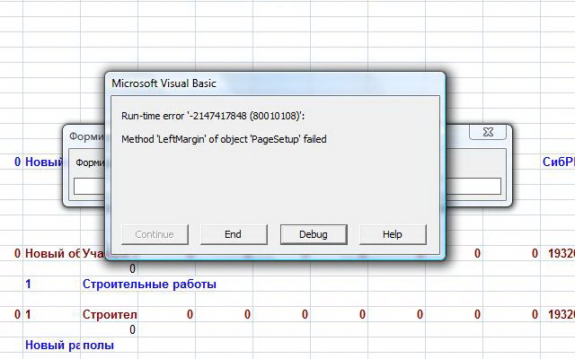

Здрасте. Такая проблема. Установили на Windows Vista HP ПП Smeta.ru Сначала все было хорошо потом начались проблемы с экспортом в Excel (Office 2007). При экспорте в Excel всплывает следующее окноИзображение
А при нажатии "ОК" Выдается следующее окноИзображение
При повторе тоже самое.

Рас последняя версия, то хотелось бы узнать какой отчет формируете, какая операционка и Office!
Сообщение Timur Ср Апр 09, 2008 11:31
Отчет при формировании пытаться установить левое поле готового отчета в 1 сантиметор, и это ему не удалось... :( Такая ситуация по идее у вас будет во всех отчетах...
Одна из самых вероятных причин это настройки принтера...
Попробуйте установить принтер по умолчанию Microsoft XPS Document Writer, если все будет хорошо, то проблема с настройками вашего принтера...и будем копать в эту сторону.
Если все осатанеться без изменений, то верните старый принтер по умолчанию.

Сообщение Timur Пн Апр 14, 2008 8:29
Отчет при формировании пытаться установить левое поле готового отчета в 1 сантиметор, и это ему не удалось... Такая ситуация по идее у вас будет во всех отчетах...
И каков результат?
Сообщение Thomas Чт Апр 17, 2008 11:41
Короче, ларчик просто открывался. Назначил тот самый виртуальный принтер и все нормально. Спасибо Тимур

Сообщение Timur Чт Апр 17, 2008 14:32
Могу утверждать точно, что у вас не все в порядке с принтером, который стоял до этого...Решайте эту проблему.
Сообщение Thomas Пт Апр 18, 2008 5:43
Да, клиент так и сказал что драйвера на принтер установились до конца. А можно вопрос. Почему от принтера зависит работа с шаблонами?
Thomas
Сообщения: 17
Зарегистрирован: Ср Дек 19, 2007 7:43
Сообщение Mikle Пт Апр 18, 2008 7:46
Thomas писал(а):А можно вопрос. Почему от принтера зависит работа с шаблонами?
При формировании отчета устанавливаются границы листа при печати (левый, правый, верхний и нижний отступы), так вот эти параметры зависят от принтера используемого в системе и без принтера (или с некорректно установленным принтером) просто не могут быть выставлены (макрос генерирует ошибку).
