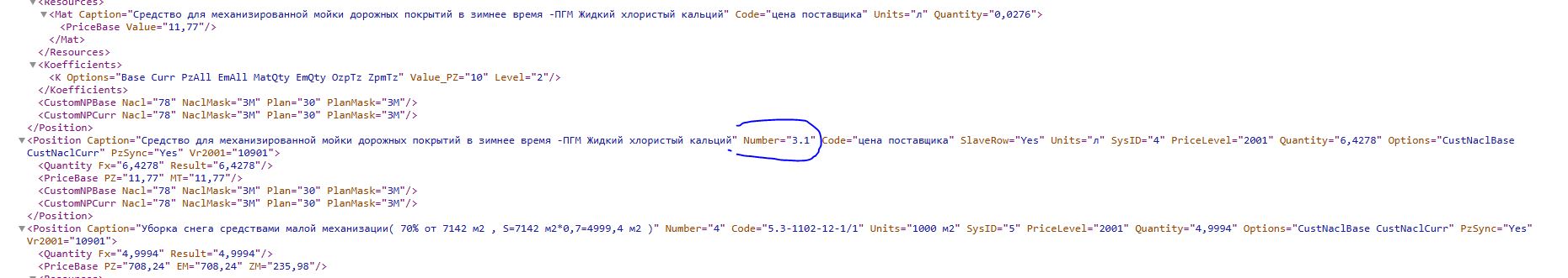

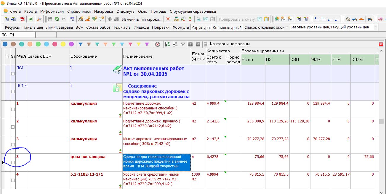

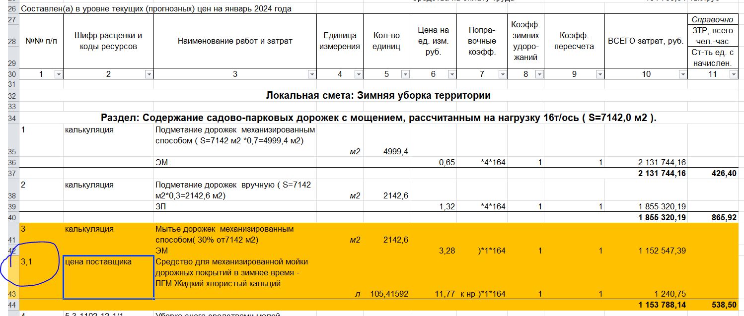

Сообщение Katya536 Чт Май 29, 2025 11:32
Версия программы 11.13.0.0
Делаем импорт объекта в ПК "Smeta.RU" в формате Гранд XML
Подчиненные строки загружаются как расценки, хотя в XML у строки есть признак подчиненности.
Можно ли это поправить, чтобы подчиненные строки загружались как подчиненные?
