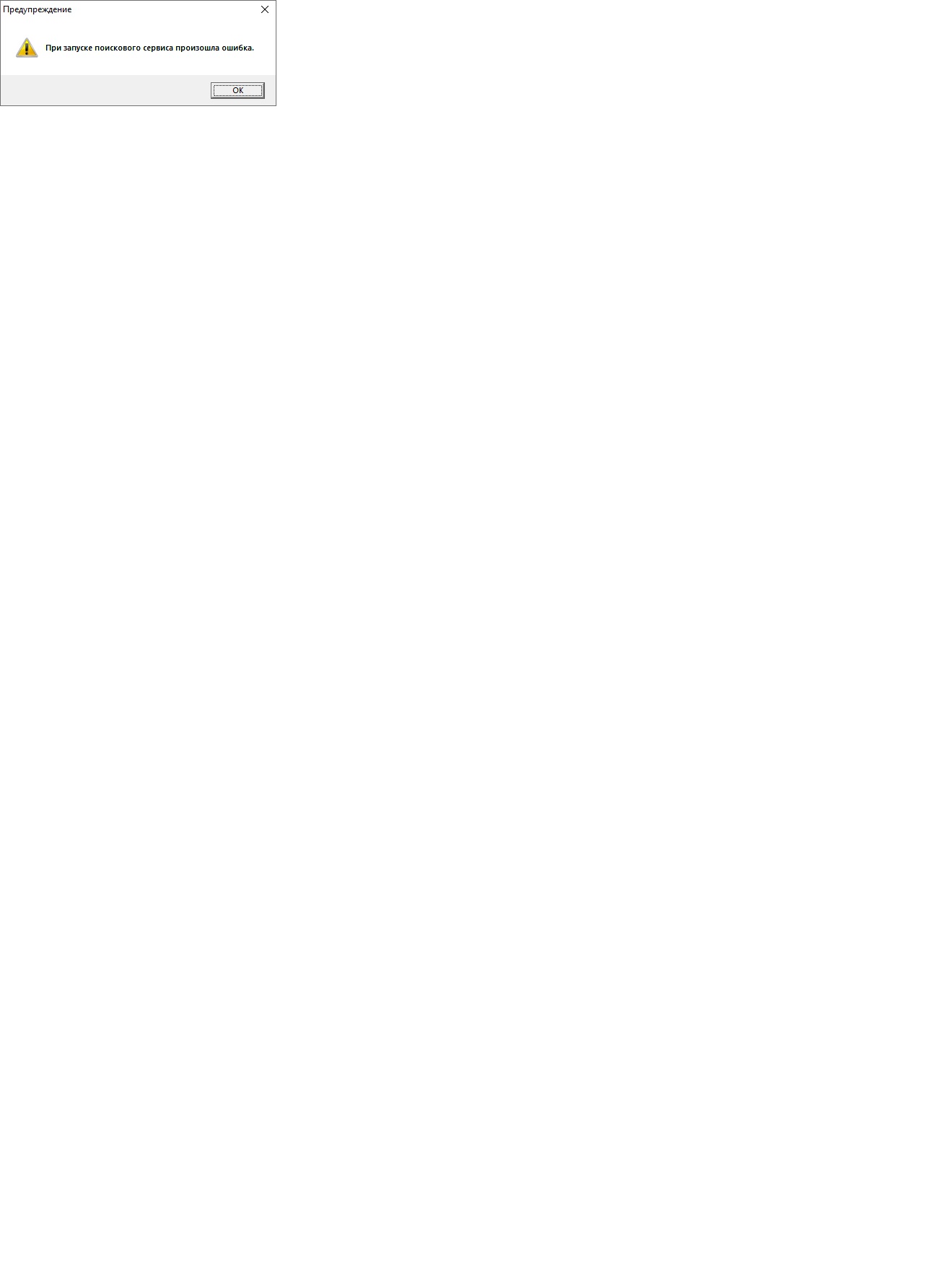

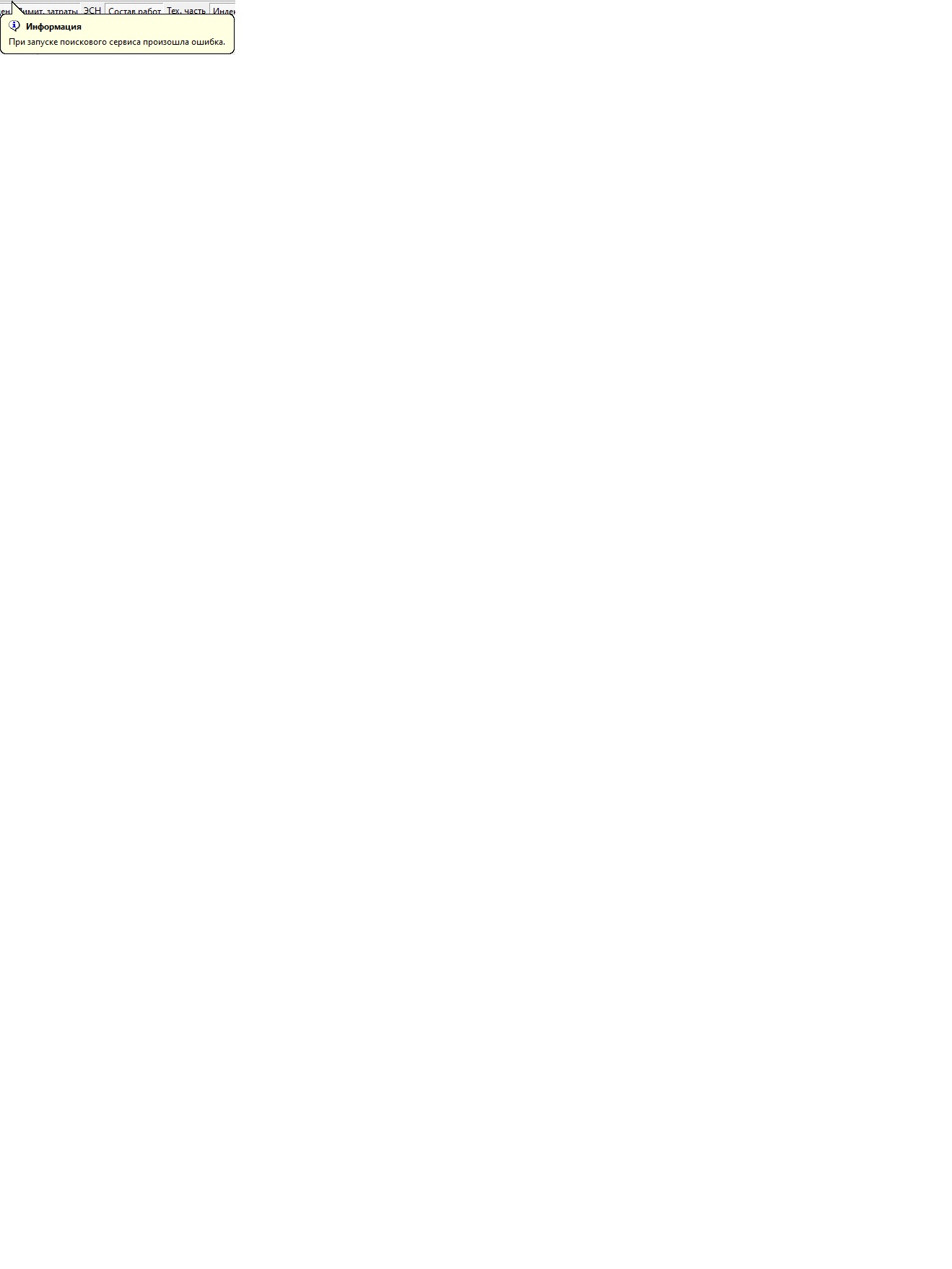

Здравствуйте
Обновился до 11.8.0.0 версия Flash. После этого невозможно произвести поиск по названию через shift + enter. Выскакивает ошибка, что невозможно произвести поиск. Как исправить?

Поиск по названию через shift + enter работает с помощью поиска "НормоНавигатор", который скорее всего тоже не работает. Прошу воспользоваться поиском "НормоНавигатор" и прислать скриншот об ошибке.
Из присланного описания могу посоветовать следующее:
1. Перезагрузить компьютер
2. При закрытой программе Smeta.ru Flash, с флэшки на локальный компьютер скопировать файл «StroySoftSearch.conf» и каталог «Index». Через SmetaFlashStarter извлечь ключ (через «Безопасное извлечение»), вставить ключ обратно, обратно скопировать файл «StroySoftSearch.conf» и каталог «Index».
3. Проблема может быть связана не с самой программой, а с компьютером на котором производится работа(не достаточно прав учетной записи windows, происходит блокировка антивирусом). Запустите программу "От имени администратора" при выключенном антивирусе.

1. Перезагрузка не помогла
2. То же.
