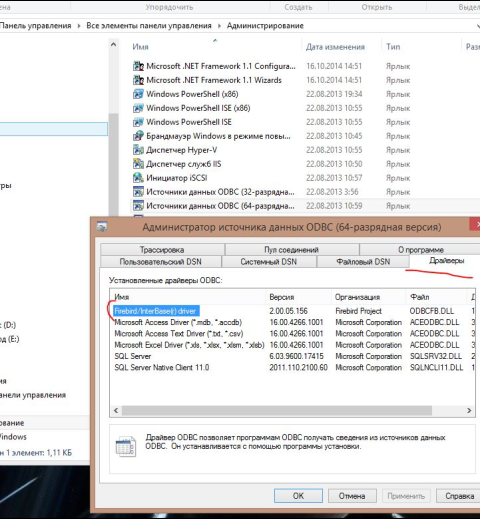

Далее всё как советовали, FireBird ODBC driver удалили, новый скачали, поставили (драйвер FireBird driver версии 2.00.05.156 как на скриншоте имеется), никаких ошибок не видно...
