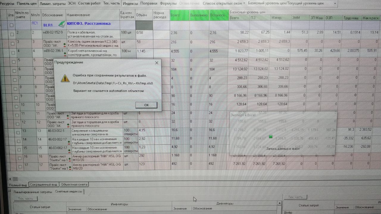

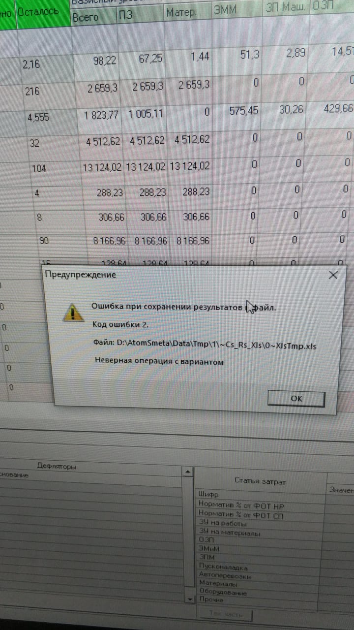

Добрый вечер, коллеги! Обратился клиент с такой проблемой, которая возникла неожиданно, т.е. вчера работало, а сегодня уже нет. Версия программы (не знаю по какой причине) была 8.0.0.4, при попытке выгрузки в Эксель ошибка как на скриншоте "Ошибка 1" ("Ошибка при сохранении результатов в файл. Вариант не ссылается automation объектом"), поставили патч 8.0.0.30а, после этого другая ошибка - "Ошибка 2" ("Ошибка при сохранении результатов в файл. Неверная операция с вариантом"). На форуме не нашел ничего похожего. Сам Эксель, со слов сис. админа клиента, работает нормально.

10. [14992] Исправлена ошибка, возникающая в некоторых случаях, при экспорте сметы в Excel. Текст ошибки: "Ошибка при сохранении результатов в файл. Код ошибки 2".
Отсюда: post114863.html
Если верно понимаю, патч выходил только для 9 версии
