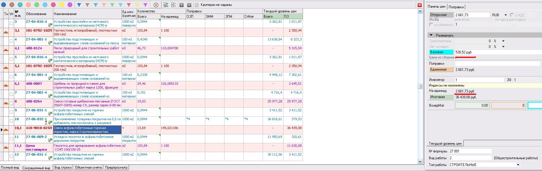

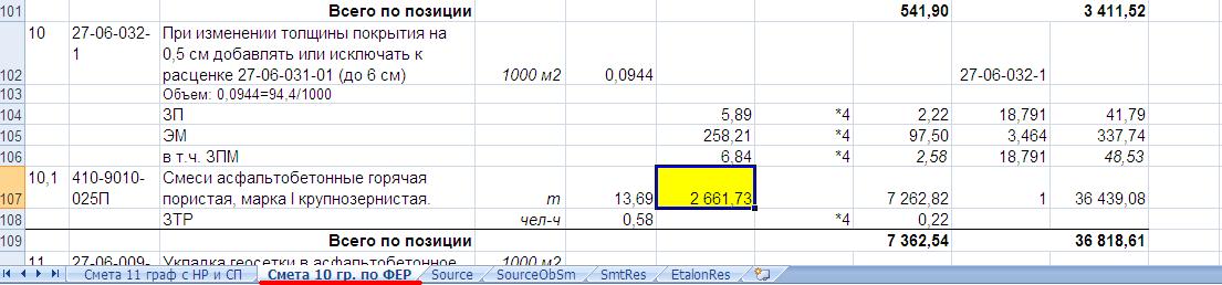

Сообщение agent0.5 Пн Дек 09, 2019 15:59
У клиента была версия программы 9.1, сметы выгружал по форме ФЕР 12 граф, в 6 графе на ед. измерения выгружалась текущая цена материала (база ГосЭталон 2014), после обновления программы до версии 11 в эту графу выгружается базовая цена материала. При этом, если выгружать по форме ФЕР 10 граф, то в 6 графу выгружается текущая цена, как сделать, чтобы в форме ФЕР 12 граф выгружалась текущая цена материала, как было раньше?
