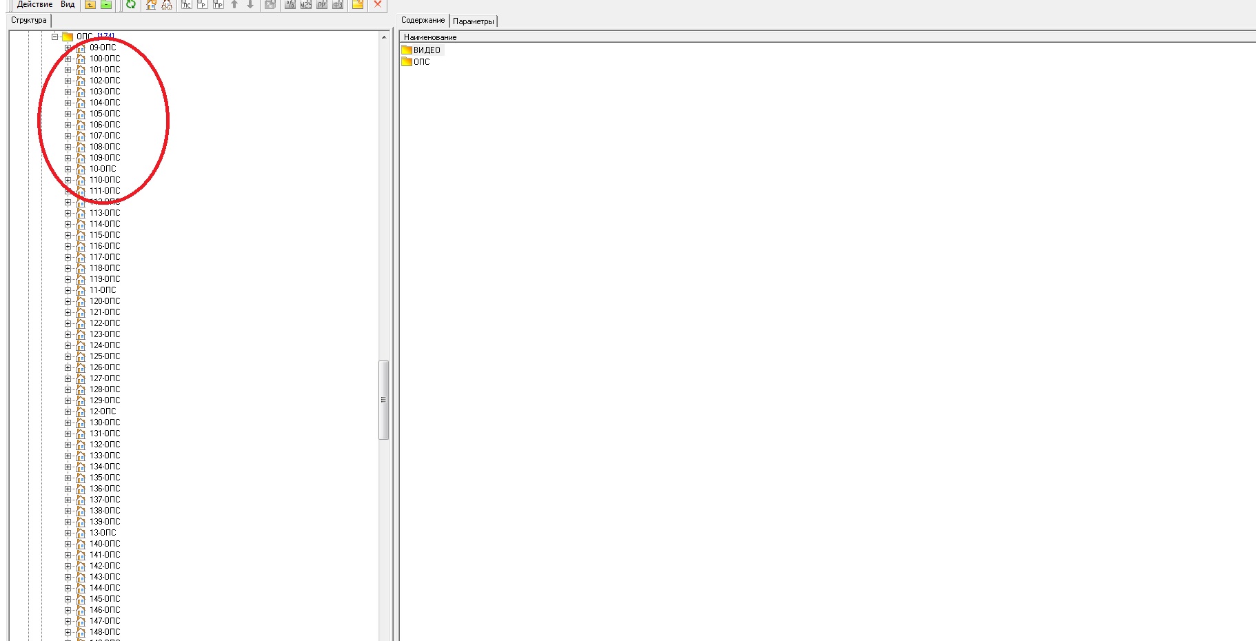

Сообщение Smetarushnik Чт Ноя 05, 2015 14:06
Сколько версий вы не выпускали, сколько денег вы не брали, а проблемы не устраняются.
Например: у меня в папке много объектов, с названиями: 1-2-3-4-5-6 и т.п. (почти 200 шт.)
я должен все их внести в сводный, я беру их выделяю, переношу и получаю кашу в сводном, где нет наименования моего объекта, а просто "локальный сметный расчет" указано и все объекты идут не по порядку цифр в математике, а просто, как захотел или же смог программист сметы ру сделать программу, чтобы "пипл хавал"
Что не делай, а объекты в папке не по порядку.
А если их переносить вручную в сводник, то что находится по пункту - мы не увидим, везде указано "локальный сметный расчет" .
Сделайте нормальную нумерацию, во всех ПК (РИК, ГРАНД) это есть, а у вас - это ошибка пользователя, что ему так нужно сделать. :oops: :oops:
сегодня не смог сделать сводник по этой причине, как минимум 3 раза звонил в поддержку.

Сообщение ArtemovSS Чт Ноя 05, 2015 14:45
Свое видение по нумерации я Вам озвучил и описал.
Хотелось бы еще разобраться все же с ССР, не могли бы Вы прислать скриншот, как у Вас выглядит.
Так же просьба указать версию программы (полностью 8.х.х.х)

Сообщение ArtemovSS Чт Ноя 05, 2015 15:00
необходимо привести нумерацию к единому виду, например 001, 002... 010.... 117...200
В этом случае объекты будут располагаться в правильном порядке.
программа "09" видит как 0 а уже потом 9, и если у Вас будет два объекта
"09" и "010", то по логике программы она объект "010" поставит перед объектом "09" т.к. сначала она смотрит на первое значение "0" после на 2 знак "1" и "9" - 1 меньше 9, хотя вы подразумеваете что десять больше девяти...
