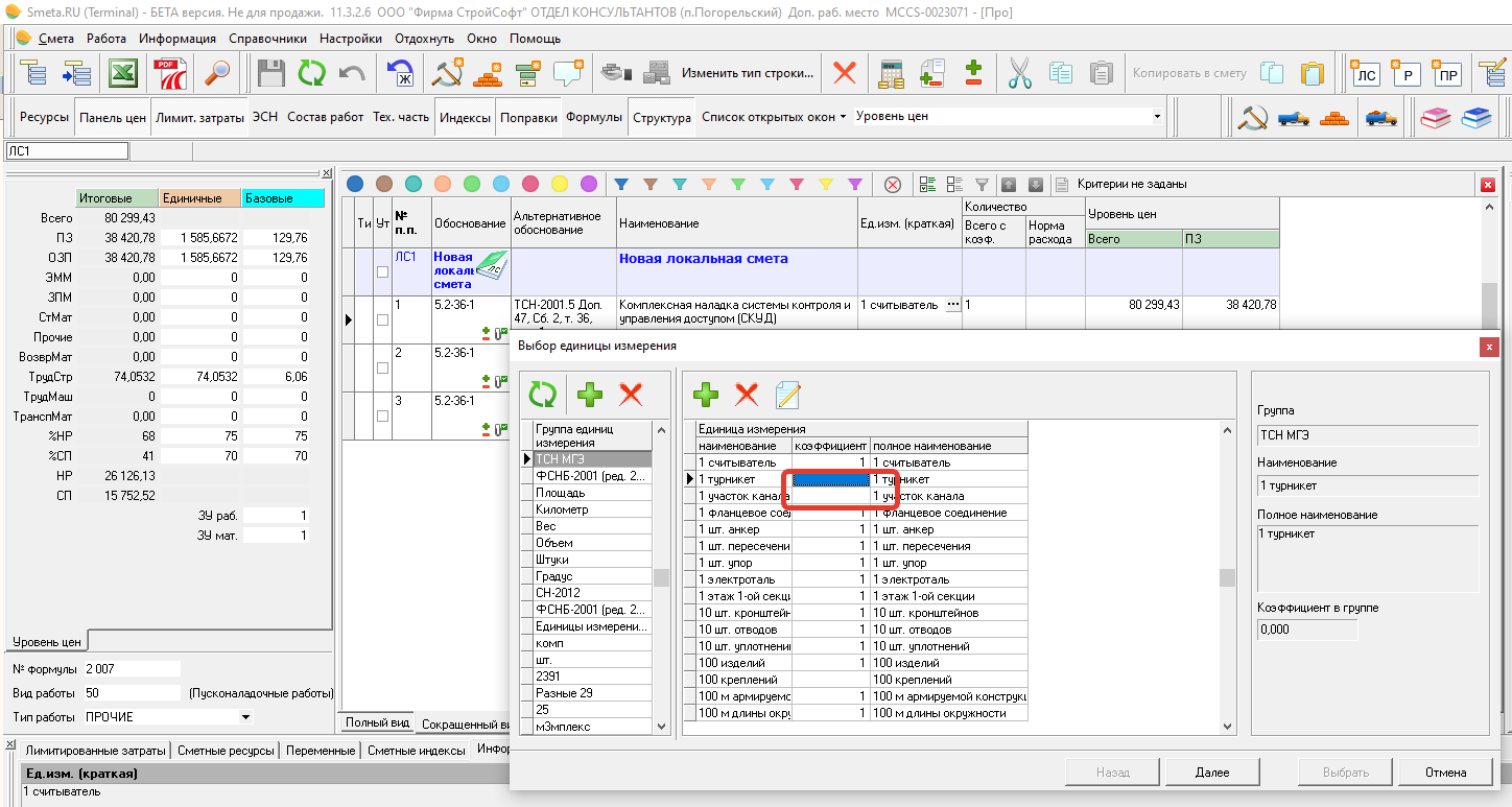

Сообщение ArtemovSS Вт Авг 24, 2021 11:49
Так же данная ошибка возникает если в справочнике единиц измерения нет значения в колонке коэффициент
