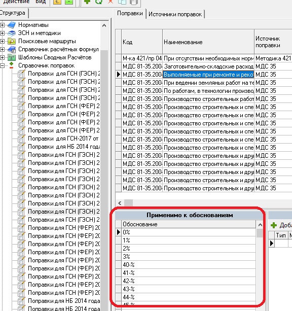

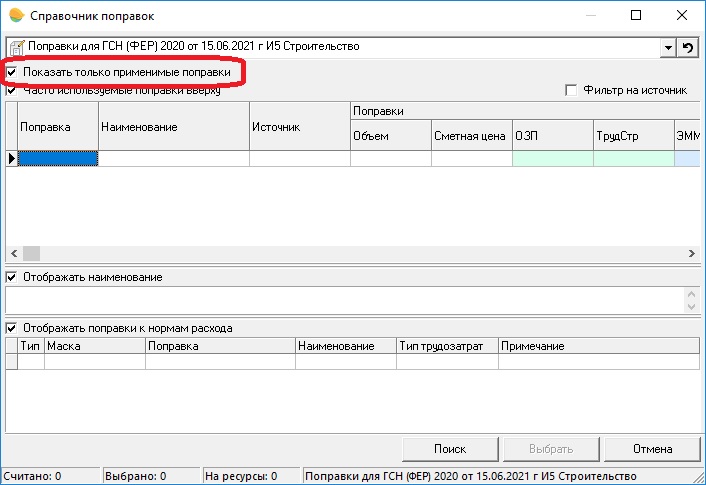

Предлагаю переработать механизм назначения поправок на выделенную часть.
В частности, дабы не радовать пользователей пустым окном в пункте "Применить поправку на выделенную часть", при выбранной галочке "Показать только применимые поправки".
Показывать поправки, которые можно назначить на какие-то из выбранных позиций сметы. Соответственно при выборе этой поправки она будет назначаться на нужные позиции.
Пример, "Стесненность", если выделить строительные и монтажные работы одновременно, её в списке не будет, а это наиболее часто используемая поправка.
Если её нужно назначать приходится вручную сортировать работы, к которым она применяется.
Реализовать это, как мне видится, можно легко по "Маске обоснования" в справочнике поправок.

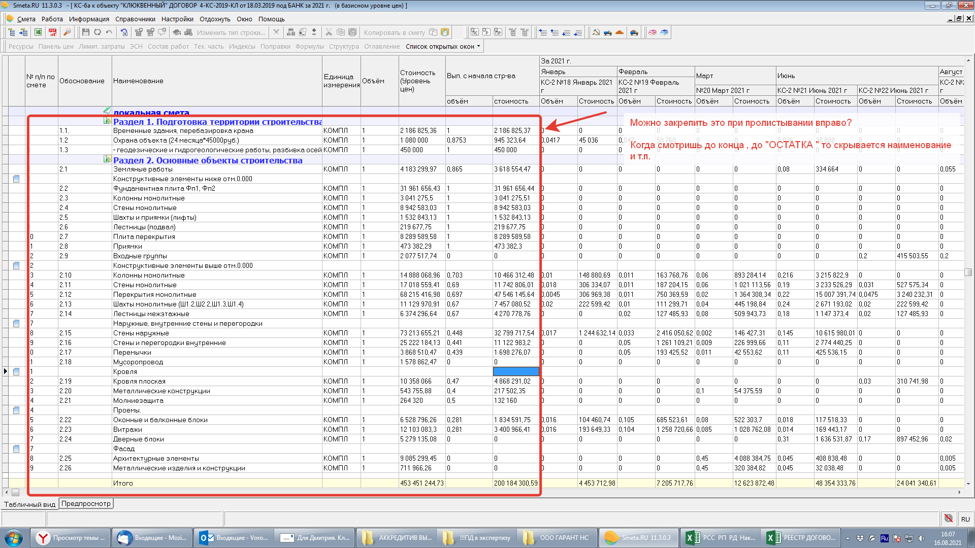

Добрый день! Подскажите как можно в смете, вкладка вид строки расширить столбцы, а то не видно полностью цифру Всего по позиции. Да и раньше вроде был немного другой вид, отображались строчки по смете, все столбцы двигались.

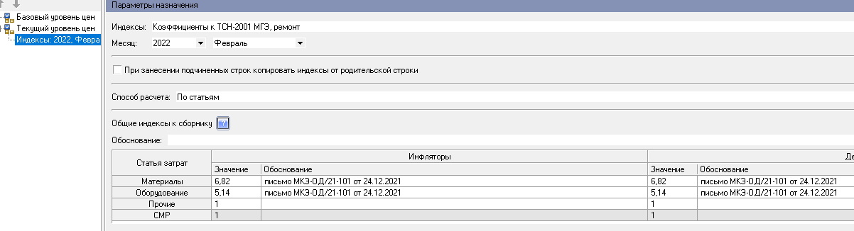

Было бы очень приятно, умей программа при назначении индексов МГЭ сама подтягивать значения для материалов и оборудования не из СНБ.
Сейчас приходится вести себе таблицу с нужными значениями и ручками всё менять.
