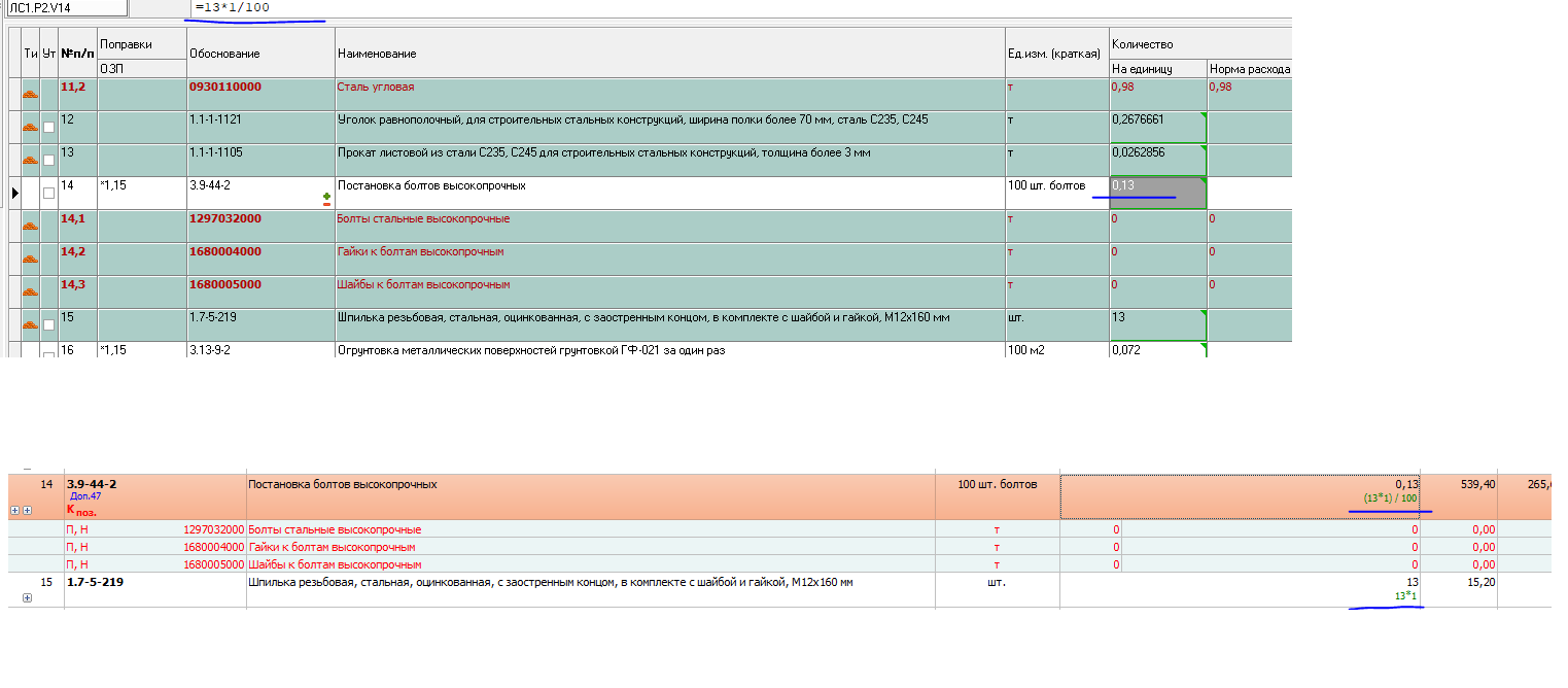

Сообщение arbeiten Пт Фев 10, 2023 13:32
Можете, пожалуйста, сделать так же , как в другой сметной программе? Чтобы формула физ.объема была видна в ячейке физ.объема? (а не только в строке формулы).
Это было бы более наглядно и удобно при проверке сметы, как мне кажется. :roll:
Спасибо!)
Сообщение art28soft Пт Фев 10, 2023 13:49
Заведена задача TFS[7747]

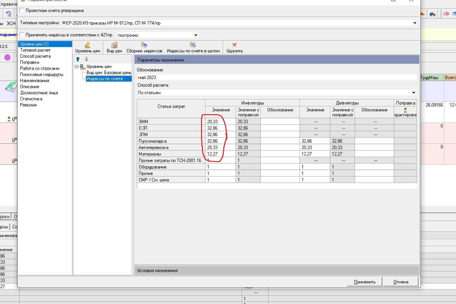

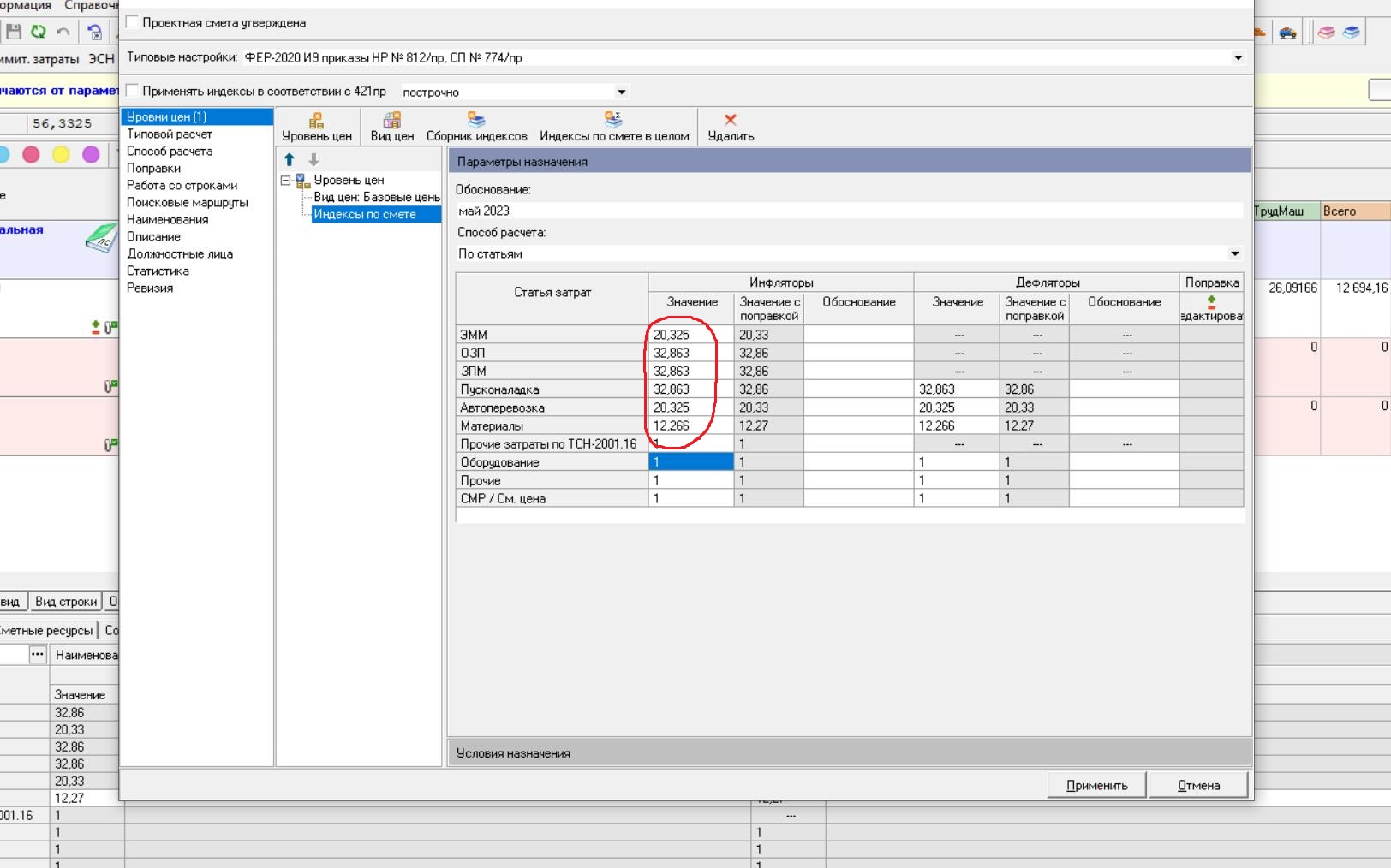

Сообщение Anat67 Пт Май 26, 2023 13:27
Smeta.ru Flah версия 11.6.5.3.
Работаем в ФЕР, пересчет в текущий уровень цен с применением индексов Союза Инженеров-сметчиков (Горячкин).
При занесении индексов пересчета по статьям затрат вручную с тремя знаками после запятой, программа автоматически после нажатия "Применить" округляет до двух знаков. И в выходных формах документы идут с индексами с округлением до 2-х знаков после запятой. Заказчик не принимает документы в таком виде и приходится в сметах и КС-2 вручную построчно вводить к-ты с тремя знаками. Очень не удобно и трудозатратно.
Просим Вас реализовать (вернуть) возможность внесения индексов вручную с тремя знаками после запятой, как было в предыдущих версиях программы.
