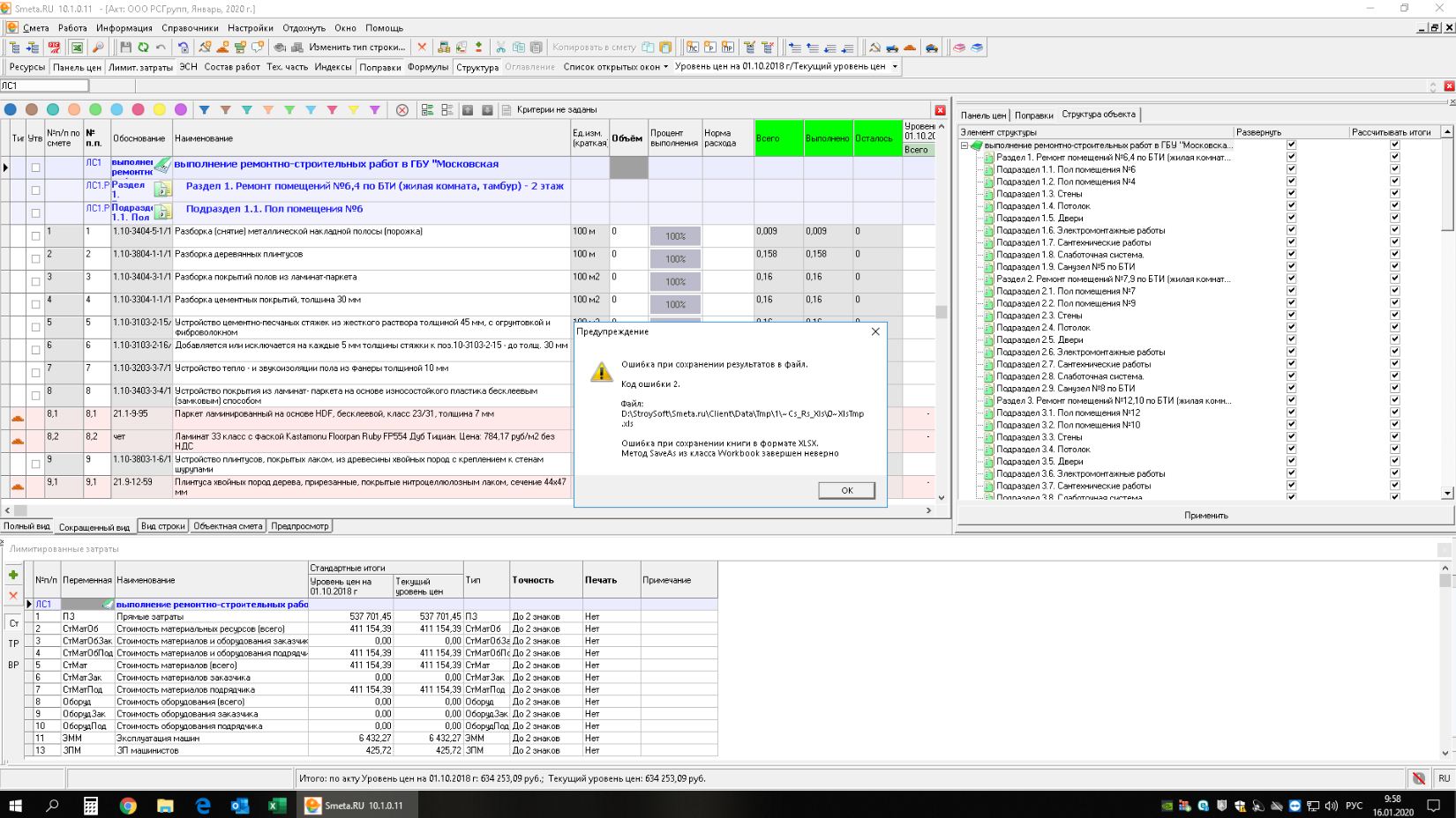

Igorvnd писал(а):При попытке сохранить смету в Exel формате
Поясните как именно вы сохраняете? Используя экспорт в Excel или режим предпросмотр или групповые операции? Приложите для более детального понимания происходящего скриншоты последовательности действий приводящую к ошибке и собственно саму ошибку.

Добрый день! У клиента аналогичная ошибка, версия тоже 10.1.0.11, начала возникать после переустановки MS Office, патч переустанавливали (скачивали с сайта), не помогло. Возникает ошибка при попытке выгрузки в Эксель через стандартную иконку на панели

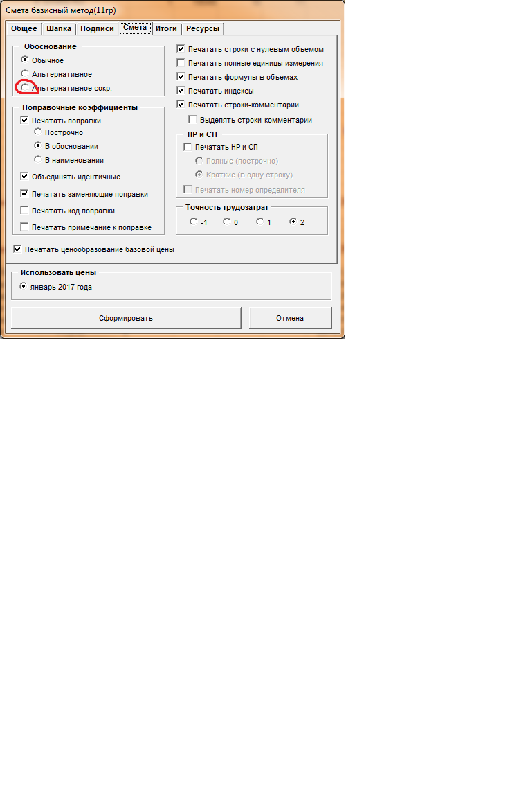

Добрый день! Версия 11.0.0.6 при формировании сметы в эксель выдает ошибку. Форма (смета для базисного метода 11 граф). Если ставить точку в настройках печати обоснования, альтернативное сокращенное.
вот такая ошибка
настройка

Обновите клиентскую часть 11.0.0.6 и замените файл во вложении в ExcelShabl
SmetaUtils.xls
Только для 11.0.0.6

Сообщение Отстой Ср Фев 19, 2020 7:24
Спасибо, заработало!
