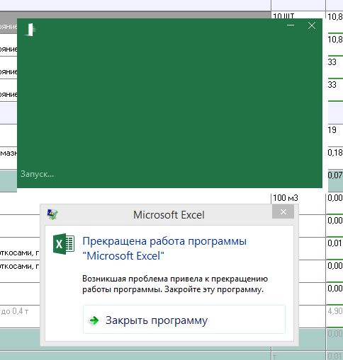

Как решить вопрос с экспортом в excel?
При экспорте в excel - эксель закрывается с ошибкой.
Не открывается файл "Main.xls" - эксель вылетает с ошибкой, как на скриншоте. Другие файлы в папке "ExcelShabl" открываются.
Что пробовал сделать для решения вопроса:
- разрешил в эксель ВСЕ макросы
- переустанавливал эксель
- установил вместе эксель 2013 - эксель 2016
- звонил в тех.поддержку несколько раз .
Предыстория.
Все работало. Когда установил языковые пакеты для windows и office стала появляться эта ошибка.
Шрифты в смета.ру отображаются корректно. Сейчас язык в винде и офисе русский, а ошибка все равно осталась.
Из-за чего такая ошибка появляется? Почему другие файлы в "ExcelShabl" открываются, а "Main.xls" - вылетает? :D

Сообщение arbeiten Пт Сен 04, 2020 12:55
Проблема в отсутствующей библиотеке FM20.DLL
zzz1386,
Поставил еще один язык интерфейса виндовс. Когда изменяю язык после этого файл Main.xls не открывается. В настройках возвращаю язык интерфейса на русский и файл Main.xls снова открывается.
Библиотеку FM20.DLL регистрировал. Не помогло. Может нужно установить и библиотеку FM20.DLL нужной локализации? :D Эта библиотека универсальная или русскоязычная?
