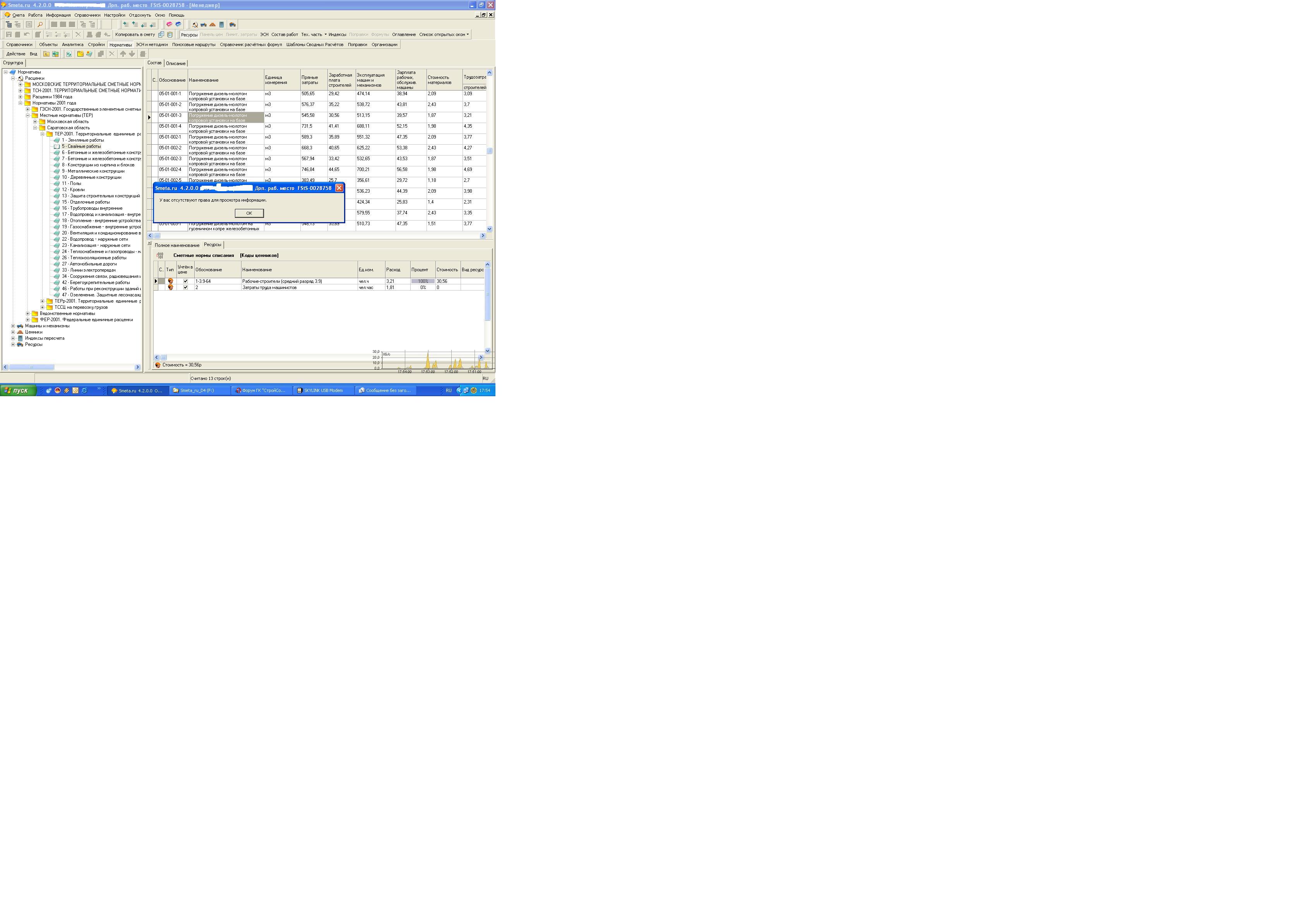

Самостоятельно установила программу и нормативы для ТЕР, подключила лицензию .zip, ввела пароль для программы и для сборников цен. Начала набирать смету просматривая сборники нормативов, ФЕР и ГЭСН работают нормально, а у ТЕР-ов появляется ошибка :"Увас отсутствуют права для просмотра информации". Что сделала не так и как бороться с данной ошибкой?
Смета.ру 4.2.0.0 , USB локальный, 1 компьютер, MS-office
Вольчанка
Зарегистрирован: Пн Окт 19, 2009 16:41
Откуда: Саратов
Re: Лицензирование Smeta.ru
Сообщение Kir Вт Окт 20, 2009 10:23
Установите патч 4.2.1.12

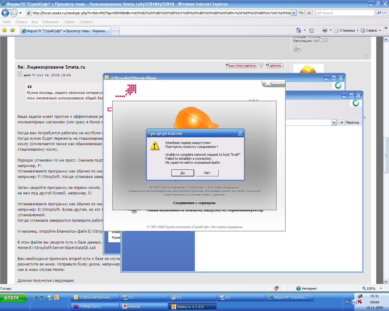

Все так и сделал. Но выдает ошибку.
Сообщение Mikle Ср Ноя 18, 2009 14:12
Скорее всего не сделали вот это:
aivt писал(а):и удалите имя компьютера вначале строки (вместе с двоеточием), например, как в моем случае Home
в Вашем случае удалить нужно Kraft:
Сообщение ABK Ср Ноя 18, 2009 14:20
Нет, вот что есть.
J:\StroySoft\Server\Base\DataSD.ssd
H:\StroySoft\Server\Base\DataSD.ssd
Причем первое как раз на этом компе.
Может еще что не встало. На ноутбуке вообще все хорошо получилось.
 ABK
Сообщения: 3232
Откуда: Оренбургская обл.
Репутация: 71 (?)
Сообщение ABK Ср Ноя 18, 2009 14:28
А откуда этот Kraft: взялся. на ноуте вроде бы ничего не было такого. И комп называется Comp21. Правда есть сервер с таким именем.
 ABK
Сообщения: 3232
Репутация: 71 (?)
Сообщение ABK Ср Ноя 18, 2009 15:15
Короче, отключил от сети. Переставил все. И заработало.
