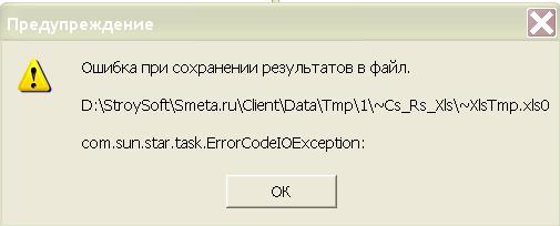

подскажите пожалуйста, в чем причина ошибки при экспорте в OpenOffice :?:

Сообщение Timur Чт Авг 06, 2009 9:11
К сожалению программа Smeta.ru может корректно работать только под OpenOffice версии 2.1 или 2.2
