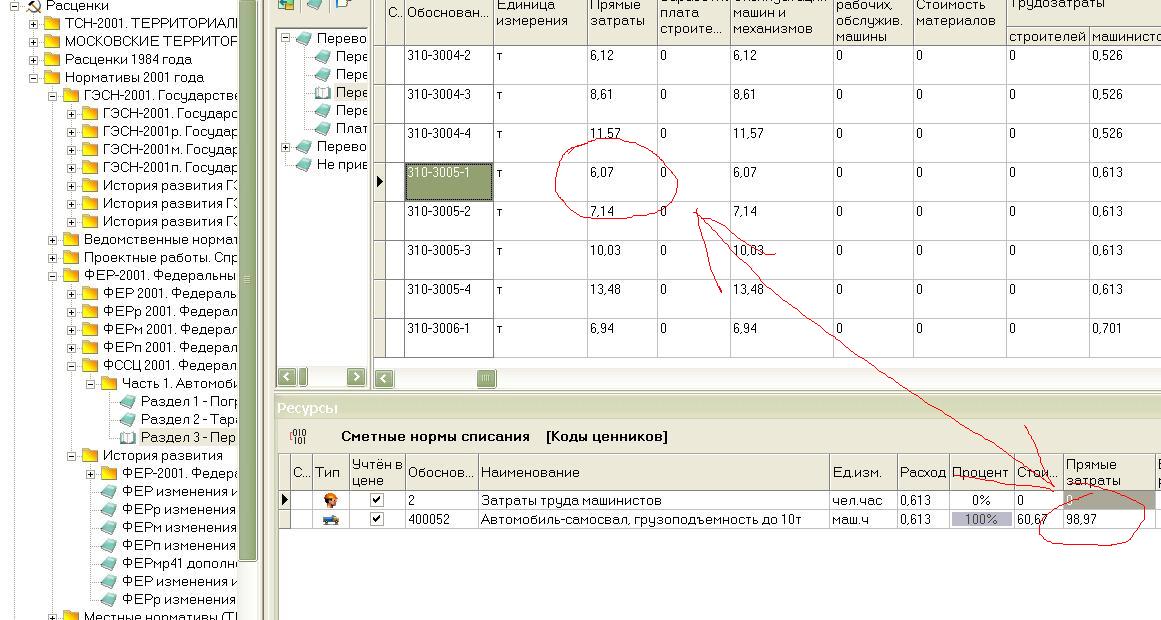

уважаемые знатоки!
подскажите пожалуйста, это действительно так (см. рисунок), что в ресурсах ПЗ = 98,97, а самой расценке ПЗ = 6,07 :?:
рисунко с кривыми стрелками
Злая Вредина
Сообщения: 22
Зарегистрирован: Вт Авг 04, 2009 17:05
Re: Перевозка автомобильным транспортом по СЦП
Сообщение Z Ср Авг 05, 2009 16:27
В ресурсах ПЗ (98,97) относится к автомобилю с кодом 400052.
Умножаем стоимость часа работы автомобиля (98,97) на его норму для работы с кодом 310-3005-1(0,613)
и получаем цену машины (60,67).
Эту сумму делим на грузоподъемность автомобиля в тоннах (10) и получаем ЭММ расценки (6,07) с единицей измерения "1 тонна".
Так что всё правильно.
