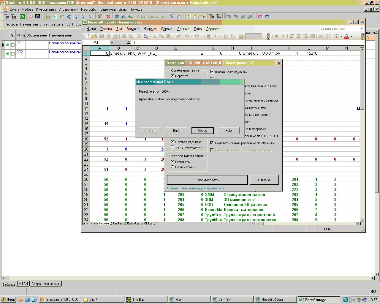

версия 6, при экспорте в Exel возникает вот такая ошибка.
paula
Сообщения: 26
Зарегистрирован: Чт Дек 15, 2005 11:51
Re: 6 версия
Сообщение Timur Чт Июл 30, 2009 14:37
Такая проблема присутствует. Ее поправим в ближайшем патче...суть ее заключается в том, что смета у Вас пустая(нет ни одной сметной строчки выводимой на печать). Вам нужно раскрыть в проектной смете те сметы которые хотите видеть на печати.

Сообщение Timur Пт Июл 31, 2009 9:56
С мтсн все нормуль.
Картинка выше показывает, что ошибка в шаблоне ТСН присутствует на пустой смете.
Такая ошибка (у меня лично) присутствует при экспорте в эксель феровских смет
Пришлите, пожалуйста, картинку экрана на подобие предыдущей с нажатой кнопкой Debug. Это поможет решить проблему.
