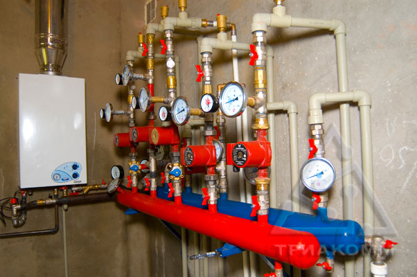

посмотрите рисунок, я имела ввиду то, что подсоединяется к самой гребенке, вы считаете, что все муфтовые соединения сидят в прокладке труб?

Сообщение ABK Чт Июл 09, 2009 8:04
Так здесь не только гребенка. Муфтовая арматура в обвязке насосов и сидит. фильтра, предохранительные клапаны, насосы, манометры соответственно отдельно. В прокладке труб сидит по одному шаровому. Во всяком случае я так считаю.

Сообщение ABK Чт Июл 09, 2009 11:34
Длина узла в данном (на картинке) случае от нижнего крана до первого отвода. Да по другому и не получится, т.к. дальше полипропилен пошел, а узлы только стальные. Насос беру по этой же расценке.

Сообщение nnn Чт Июл 09, 2009 13:32
То есть беру , например,для одного узла по 16-02-006-1 (0,012м)+ стоимость кранов с американками(2шт)+обратный клапан(1шт)+стоимость насоса(1шт)+18-07-001-02+18-07-001-04, так? а стоимость трубопровода , которая сидит в расценке приравнивается к стоимости: тройник+ниппеля+разъемные соединения или нужно вычесть ст-ть трубопровода и добавить стоимость этих деталей?

Сообщение ABK Чт Июл 09, 2009 13:43
вместо труб детали добавить. но nnn, я не большой спец водопровода и отопления. Больше по проводам да кабелям. Просто когда-то сталкивался, но на более примитивном уровне. Здесь уже что-то более серьезное. Поэтому, может еще кто-то может внесет лепту. Мне лично было бы интересно мнения услышать.
