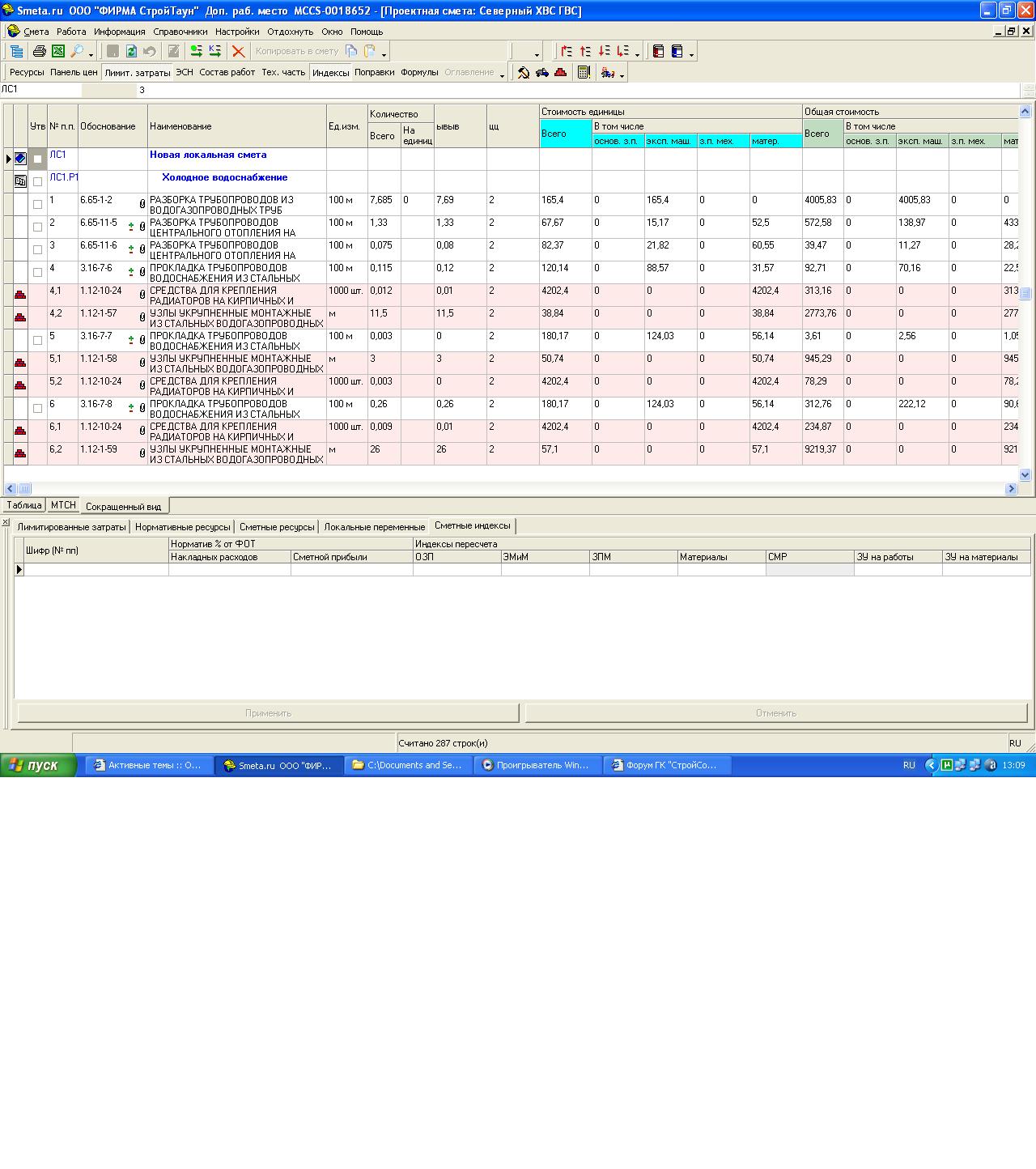

Скажите, пожалуйста, а где найти настройки формы МТСН? Теперь в смете нулевые ЗП и ЗПМ, все остальное считает.

Сообщение Никеров Александр Чт Июл 02, 2009 11:59
horst88 писал(а):
Никеров Александр писал(а):
horst88 писал(а):нет, 1 и 1,047, как положено.
а в форме МТСН ЗУ стоит 1 и 1,047?
также проверьте вид цен в параметрах.
параметры - работа со строками

Сообщение horst88 Чт Июл 02, 2009 12:05
[quote="Никеров Александр параметры - работа со строками[/quote]
У меня, наверное, версия старая, там нет таких настроек 8(
horst88
Сообщения: 16
Зарегистрирован: Пн Май 19, 2008 8:34
Re: Сметы не пересчитываются - что делать?
Сообщение Никеров Александр Чт Июл 02, 2009 12:07
horst88 писал(а):[quote="Никеров Александр параметры - работа со строками
У меня, наверное, версия старая, там нет таких настроек 8([/quote]
Немного Вас запутал. отвечая думал про НР и СП от ЗПМ.
А Вы можете выложить скриншот Вашей сметы?

Сообщение horst88 Чт Июл 02, 2009 12:15
