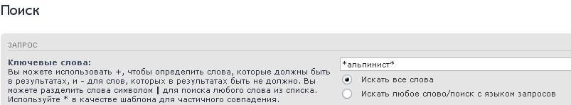

Natasmeta писал(а):Как при составлении сметы учесть работу верхолазов?. В сборнике нет никаких коэффициентов на работу на высоте и с люлек
Подобных тем было более одного десятка, поэтому приложу скрин, который Вам поможет
Об альпинистах
