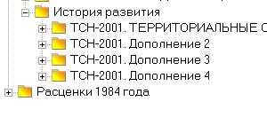

Если Вам нужны расценки из истории развития (т.е. в основной базе они отсутствуют), делаете поисковый маршрут, например:
ТСН доп 7
ТСН доп 6
ТСН доп 5
ТСН доп 4
ТСН доп 3
ТСН доп 1-2
ТСН первоначальная база
Ставим кодировку для истории развития и работаем.
!!! Обратите внимание, у Вас должны установлены все дополнения.

В Вашем случае:
проверьте поисковый маршрут. помимо допов обязательно должно быть ТСН-2001..... но не основная база, а папочка установленная в истории развития.
Перевызовите расценки - должно помочь
