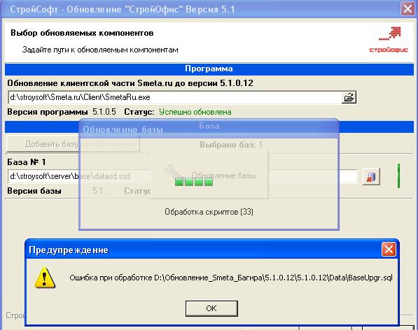

При обновлении программы Smeta.ru с версии 5.1.0.5 до версии 5.1.0.12 происходит непонятная ошибка. Причем программа жалуется на файл в пакете обновлений. Насколько мне известно другие филиалы нашей организации обновились успешно, а у нас не получаеться (всего 1 копия программы так что проверить на нескольких машинах не имею возможности). Хотелось бы уточнить что это за беда и как с ней бороться.

Лог посмотрел. Больше всего настараживает вот эта запись :
Mikle писал(а):1/6/2009: 11/45: Определен стандартный каталог Firebird UDF: "C:\Program Files\Firebird\Firebird_1_5\udf"
1/6/2009: 11/45: Проверка необходимости обновления UDF успешно завершена:
1/6/2009: 11/45: Обновление UDF - НЕТ.
1/6/2009: 11/45: Рестарт сервера - НЕТ.
1/6/2009: 11/45: Обновление Firebird UDF успешно завершено.
1/6/2009: 11/45: Старт обновления базы № 1 (d:\stroysoft\server\base\datasd.ssd)
1/6/2009: 11/55: invalid request BLR at offset 845
function D_UNITEPOPR is not defined
module name or entrypoint could not be found
D:\Обновление_Smeta_Багира\5.1.0.12\5.1.0.12\Data\BaseUpgr.sql

Сообщение Mikle Вт Июн 02, 2009 9:13
Почему-то незарегистрирована функция UDF. Проверьте наличие и версию файла C:\Program Files\Firebird\Firebird_1_5\UDF\kUDF.dll на компьютере где установлен сервер FireBird, должна быть 4.3.0.38
На всякий случай библиотеку необходимой версии прикладываю к сообщению, нужно заменить ее на своем компьютере и перезапустить сервис FireBird (или перезагрузить компьютер). после этого попробуйте запустить патчевание заново.

Сообщение Mikle Чт Июн 04, 2009 7:52
Создается впечатление, что у Вас куда-то подевались все библиотеки UDF. Если принять во внимание Ваше сообщение в ветке про IbBackUp, то существует вероятность что FitreBird был установлен вручную, причем, возможно, версии отличной от поставляемой нами (1.5.0.4306).
В таком случае инсталлятор не устанавливает клиентские библиотеки (udf), но предупреждает, что их нужно скопировать вручную.
Прикладываю файл со всеми необходимыми библиотеками, нужно распаковать и скопировать в C:\Program Files\Firebird\Firebird_1_5\UDF после чего перезапустить службу сервера FireBird (или компьютер). Возможно заменить библиотеку "на лету" не удасться (если сервер с ней работает), тогда нужно отключить всех пользователей от базы, остановить службу Firebird, скопировать библиотеки, запустить службу Firebird.

Сообщение GPT Чт Июн 04, 2009 11:25
Так обновились. Всем спасибо.
