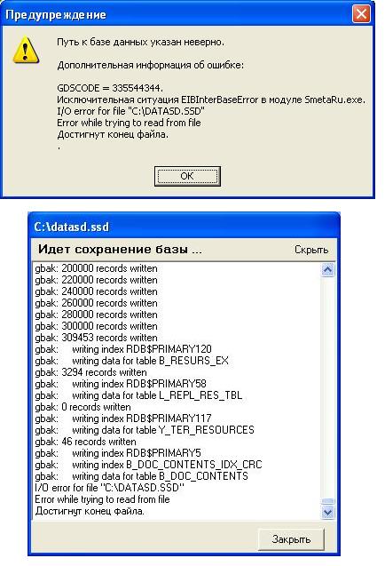

База находилась в разделе FAT32, при установки дополнительного норматива был достигнут максимальный размер файла 4 ГБ, СметаРу не смогла завершить обновления. База порушилась. При запуске сметыРУ пишет, ошибка, достигнут конец файла. Через IB_Backup "база данных -> утилиты->ремонт базы -> сохранение/востановление без проверки" так же ошибка.
Подскажите какие есть варианты по спасению базы.
Скрины окон с сообщениями об ошибке

Обратитесь к Вашему продавцу программы (возможно это он). Будет оформлена заявка на восстановление базы. Услуга платная.
