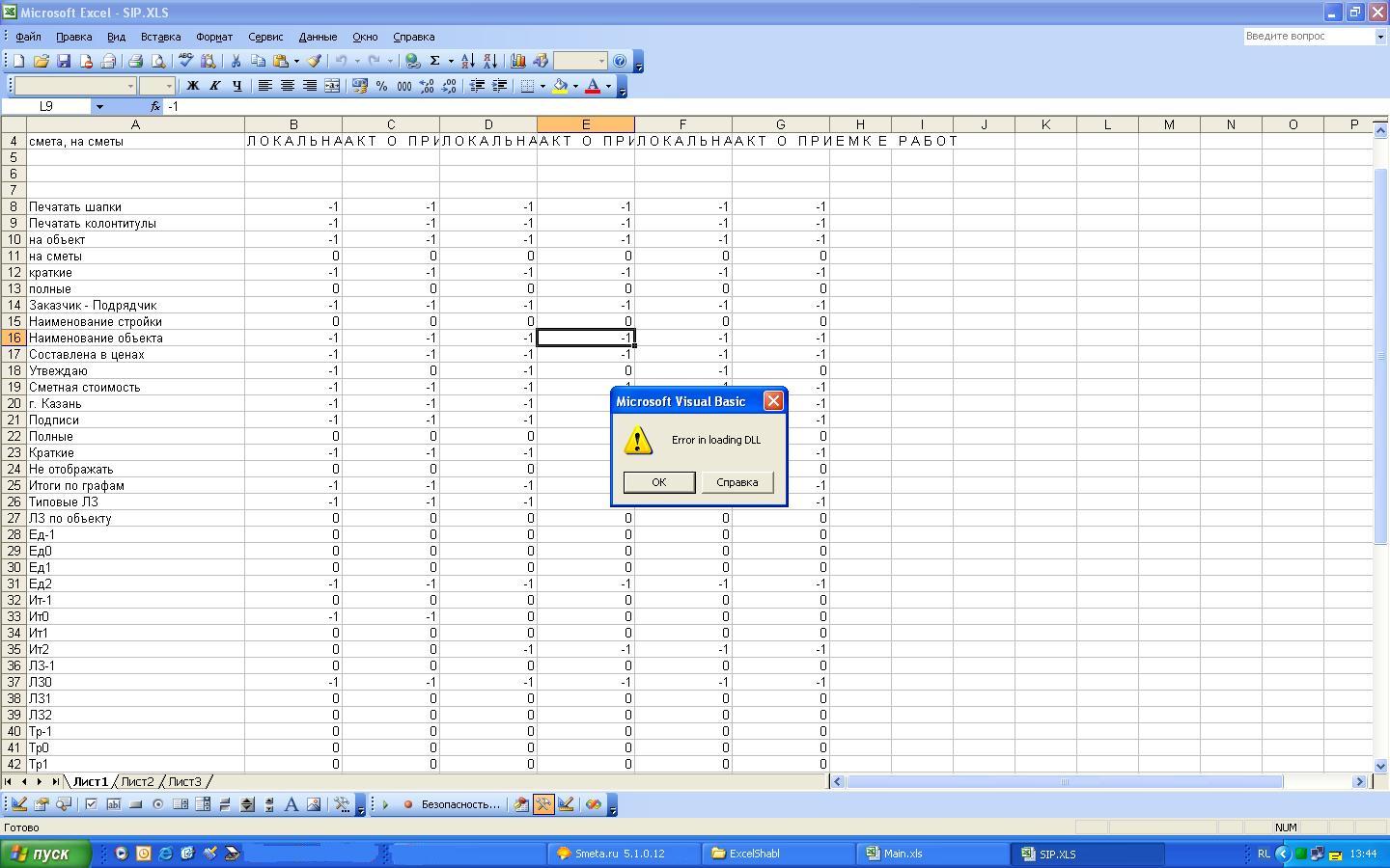

Проблема такая. При выброске в Excel выдает ошибку (см. прикрепленный скриншот).
ОС: Win XP SP3
Smeta.RU 5.1.0.12
MS Office 2003
Ошибка просиходит не всегда, а только при выборе шаблонов, помеченных звездочкой (например, "* Смета для ресурсного метода (14 гр)". Остальные шаблоны формируются нормально.
Пробовал переустанавливать шаблоны - не помогло.

У вас каким то образом Excel инициализировал непонятную библиотеку(ошибочную). Если это так, то она появится как ошибочная в списке подключенных - следовательно ее надо убрать от туда...
1) Откройте файл SIP.xls
2) Откройте в этом файле редактор VBA(alt+F11)
3) В главном меню откройте Tools --> References...
4) В появившемся окне(References VBA Project) можно увидеть список подключенных пакетов к текущему проекту. Снимите галки с пакетов, где в начале написано MISSING.
5) Закройте редактор VBA.
6) Сохраните файл SIP.xls и закройте его.
7) Попытайтесь запустить шаблон...должно помочь.

Попробовал сделать, как вы сказали, не помогло. Excel не хочет сохранять документ после манипуляций с библиотеками (пишет: "Документ не сохранен").
P.S. В списке библиотек с пометкой MISSING только одна библиотека, Ref Edit Control. Location у нее прописан как "C:\Program files\microsoft office\office12\refedit.dll". Но у меня на машине даже такой папки нет.
Посмотрел на другом компе (конфигурация та же, что и на моем), там эта папка есть, но искомой библиотеки там нет, соответственно с экспортом такие же проблемы.
Ради эксперимента поставил программу на машину с 2007 Офисом - те же проблемы.

Могу прислать рабочий файлик, укажите почту
 John
Сообщения: 467
Сообщение DeadMan Пт Апр 03, 2009 13:12
Спасибо за помощь, John, новый шаблон решил проблему.
