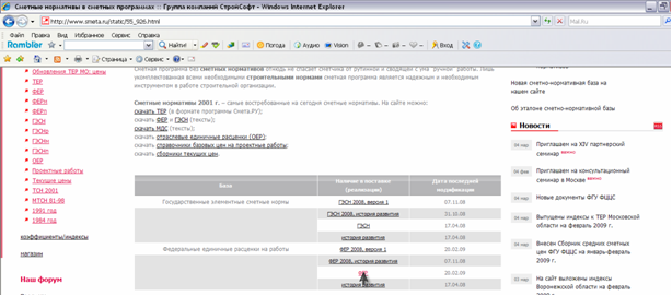

Сообщение Z Чт Апр 02, 2009 9:12
Светлана писал(а):после того, как скачала дополнения к базе ФЕР-2001 с сайта СтройСофт
Нельзя ли поточнее сказать, какой файл скачивали?
На этом сайте нет "дополнения к базе ФЕР-2001". А есть вот что:

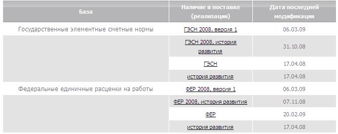

Сообщение Светлана Чт Апр 02, 2009 9:37
John Сообщение Добавлено: Чт Мар 05, 2009 14:22
скачала по ссылке, которую указал John, сейчас я этих документов на сайте не вижу :shock:
