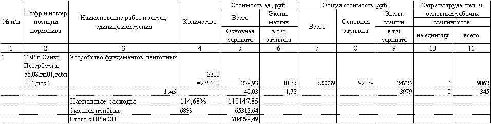

Очень часто в сметах можно видеть в поле Объем, например, 0,1. А ниже мелким шрифтом например 100*0,01.

Как мне сделаьть так. чтобы при распечатывании под крупной цифрой (объём) писались более мелкие ( как подсчитан объем). Например, объём 100, а ниже написано 25*4

В некоторых отчетах (разработчик Специнформпроект) такая возможность есть, в некоторых не реализовано. Сделать такое можно , но это надо программировать. формула будет выглядеть приблизительно так =ОКРУГЛ(Source!I24;10)&" "&"="&23&"*"&100&""

Уважаемая, Ирина! В отчет, в графу Объем выводится уже конечное значение, Ваше предложение понятно, учтем. Пока могу посоветовать копировать формулу из колонки "объем" в сметной таблице в программе и заносить в поле "наименование".
