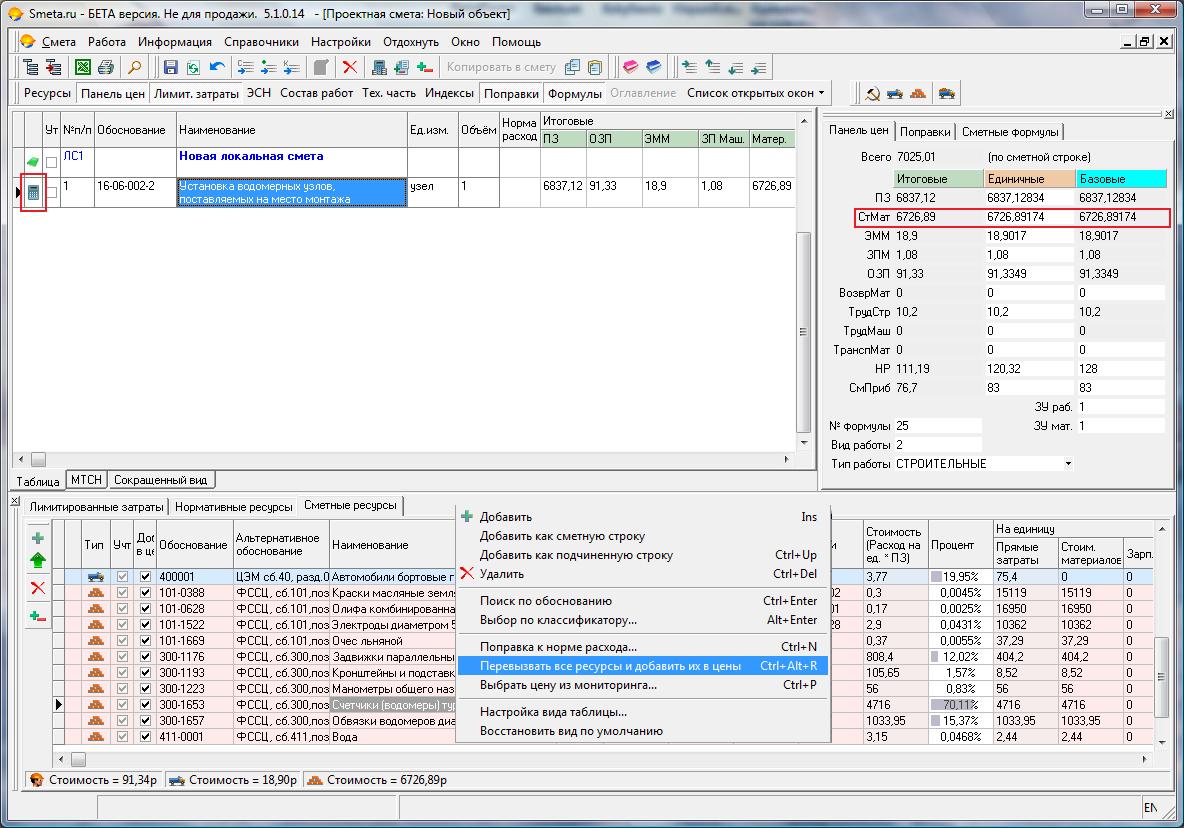

Сообщение Kir Чт Фев 12, 2009 12:35
Не надо использовать вкладку МТСН для расчета базы ФЕР.
Посмотрите на скрин...
Сообщение dvoika Чт Фев 12, 2009 13:32
огромное Вам спасибо! Мелочь, а на нервы действует! теперь буду знать, как перевызывать материалы.
