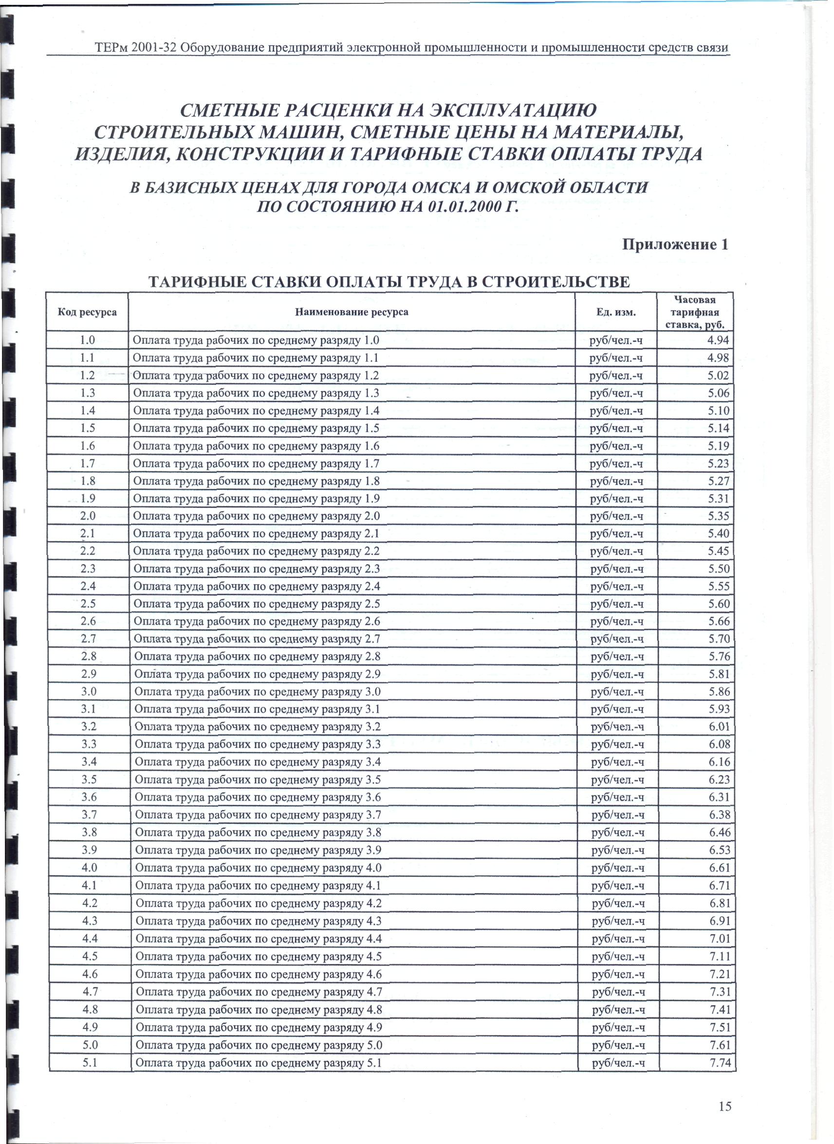

Сообщение Артем Дмитроченко Ср Фев 18, 2009 9:50
1. Найти и исправить ошибки в ТЕР. Тогда создаём новые коды машин (например, 030405-29) с ценами, которые применены для расчета расценок, и заменяем прежние машины (030405) на созданные (030405-29). Показатели расценок сохраняются, ресурсы меняются.
По машинам более или менее понятно (такое мы уже проделывали с 21 сборником на машины).
А вот что делать с оплатой труда рабочих (тарифная ставка по всем разрядам отличается от других сборников)
На рис 1, приведен пример из сборника, тарифные ставки в котором корректны и идентичны всем остальным. А на рис-2, тарифные ставке из сборника 29, который отличается от всех.

Сообщение Артем Дмитроченко Ср Фев 18, 2009 9:57
Рис 1 - нормальный ТЕР
Рис 2 - 29 ТЕР
Рис 1
Рис 2
