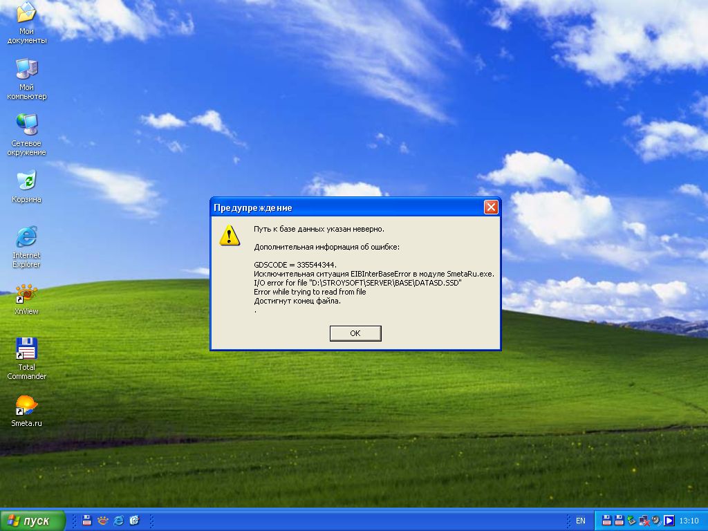

Здравствуйте,
Произошел какойто катаклизм с Smeta.ru 5.1.0.0
На компьютере стояло winxp sp1, все очень тормозило, сейчас система стоит чистая winxp sp3, при запуске сметы выдает такую вот ошибку
Если патчить до 5.1.0.12 база патчится, но при запуске сметы пишет что база возможно повреждена обратитесь к администратору

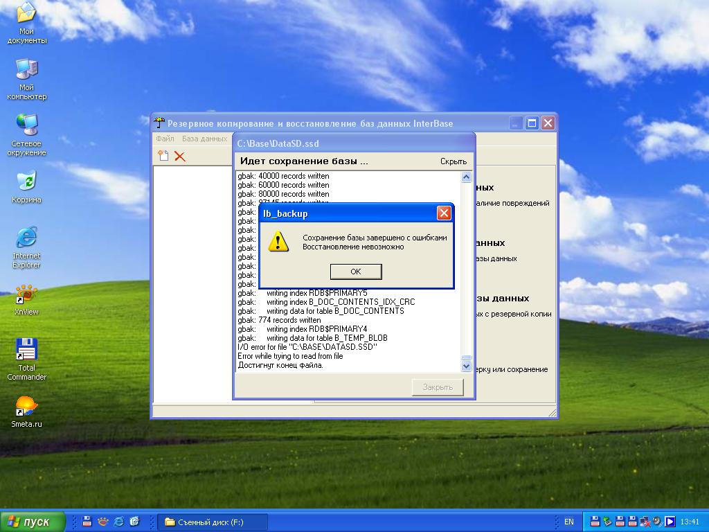

Сообщение Felix Пн Фев 09, 2009 13:40
вот что говорит утиль

Сообщение John Пн Фев 09, 2009 13:44
База безвозвратно повреждена.

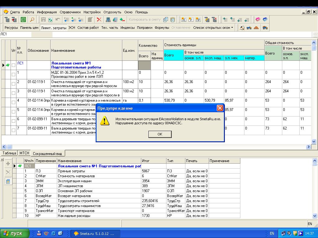

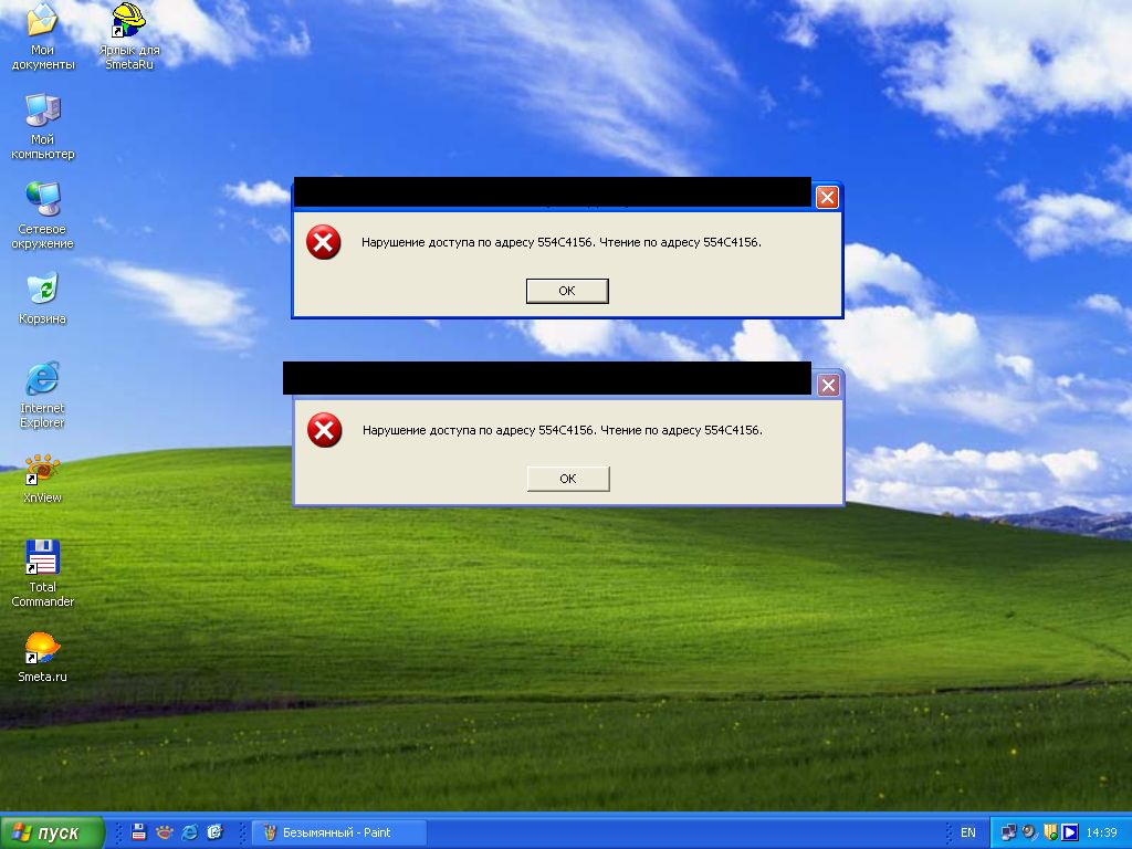

Сообщение Felix Пт Фев 13, 2009 15:33
Вчера приходил программист, восстановил базу, сегодня после работы в программе начали ее закрывать и программа выдала вот такой комплект ошибок
2

Сообщение Kir Пт Фев 13, 2009 16:02
Восстановил базу? Поясните, что значит восстановил? Вы работаете с восстановленной базой?
Сообщение Werevolf Пн Фев 16, 2009 8:37
Это значит из той базы, что накрылась я выгрузил все объекты, зайдя туда под гостем.
Затем в новую (пустую) базу, поставленную с инсталлятора, загрузили все, ранее выгруженные из поломаной базы, объекты.
Но видимо что-то не так, либо с объектами, либо не знаю еще с чем.
Помогите советом.
