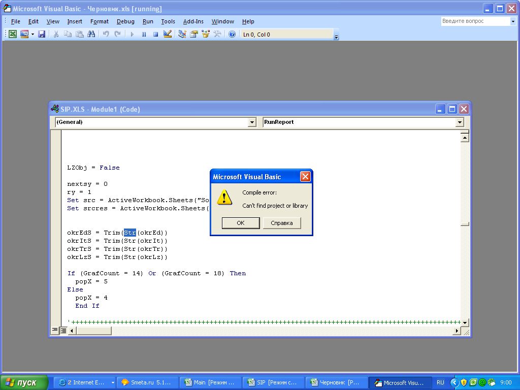

Сообщение Apanel Ср Янв 14, 2009 9:10
Спасибо. Версия программы 5.1.0.9.
При экспорте в виде ресурсного метода 14-графка - выдает такую ошибку

Сообщение Timur Ср Янв 14, 2009 10:31
Уже давно имеется патч 5.1.0.12...Качайте и устанавливайте. Заодно узнаете, что нового появилось.
http://smeta.ru/static/1_1097.html
Потом установите отчеты для Excel
http://smeta.ru/static/1_1115.html
Все файлы-шаблоны которые скачаете поместите в папку ExcelShabl, рядом с Exe файлом.
Эти ошибки имели место и исправлены.
