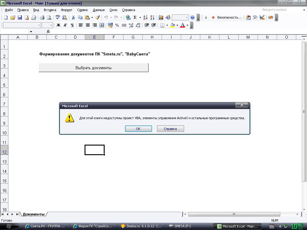

После того, как выводим смету в excel возникает ошибка. Подскажите, что можно в этом случае придпринять. Есть подозрение, что excel установлен не полностью...

Снимите признак только для чтения с файла C:\StroySoft\Smeta.ru\Client\ExcelShabl\main.xls (возможно у вас ограничены права). Кроме того, из главного меню excel выбирите Сервис-макрос-безопасность-низкая

Все было сделано, но ничего не помогло. Есть какие-нибудь еще предложения?

Наверно надо доустановить компонент Visual Basic

Возможно, у вас стоит антивирус, который запрещает исполнение макросов. Например, в KAV\KIS есть настройка Проверка VBA-макросов. Или , действительно, когда ставили MSOffice не установили Visual Basic.

А где взять установочный файл Визуал Бэйсика?? Пожалуйста, дайте ссылочку на скачивание установочного файла. :roll:

В установочном комплекте MSOffice
