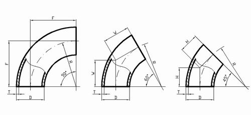

Здрасти..чего то я совсем все перепутал)))))
объясните мне вот...берем допустим ГОСТ 17375..строительная длина отвода допустим 90 градусов-по картинке F=R? а 45 градусного сколько? по картинке длина равна H? или 2Н?

Сообщение tulenin Пт Дек 12, 2008 23:27
Не правильно. строительная длина отвода :arrow: это длина дуги по оси... Например у 90град. она равна ПД/4. А F, W и Н - это тангенсы (см. инж.геодезию).

Сообщение guronch Сб Дек 13, 2008 0:15
так..ясно значит это тангенсы....а формула есть?вообще?...чтоб бац поставил значение вместе с тангенсами и норма..ведь для чего то в госте же дали их.....

Сообщение tulenin Сб Дек 13, 2008 8:57
Тангенс есть у любого гнутого отвода (кривой) - от 1 град. до 90 град. Это величина никакого отношения к сметному нормированию не имеет. Это геодезия - уклоны, вершина угла и т.д.

Сообщение A.B. Сб Дек 13, 2008 9:20
guronch писал(а):так..ясно значит это тангенсы....а формула есть?вообще?...чтоб бац поставил значение вместе с тангенсами и норма..ведь для чего то в госте же дали их.....
Вам дали формулу
tulenin писал(а):она равна ПД/4.
где
П - число "пи" (из математики)
Д - диаметр
пи * диаметр = длина окружности
Для отвода 90 град. разделить на 4
Для отвода 45 град. разделить на 8

Сообщение guronch Сб Дек 13, 2008 15:57
Здравствуй длинна окружности.:-)все подтвердилось..спасибо..стало ясно!:)плюс форуму!
