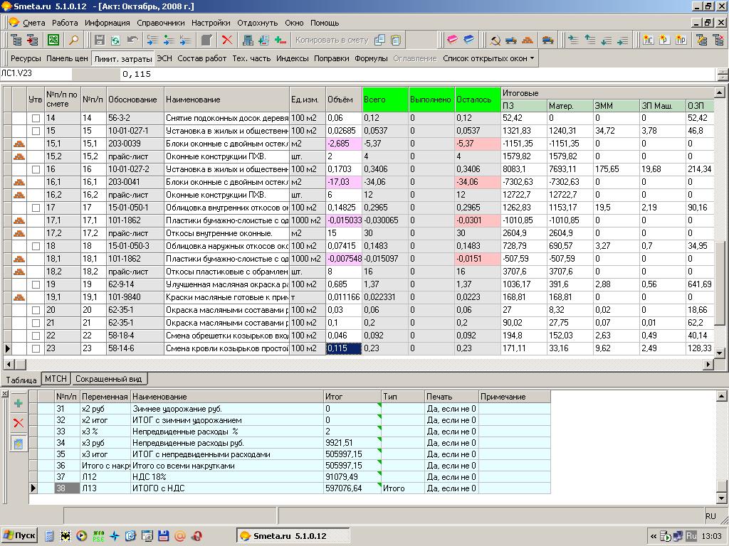

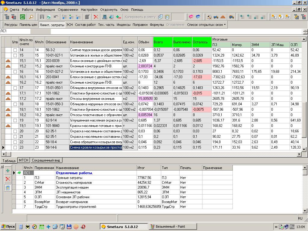

Здравствуйте. Вопрос по функции процентования остатков. Сделал смету, акт на 50 % за октябрь. Все нормально, объемы поделены строго на 2, сумма по акту тоже поделена на два. Решил сделать акт за ноябрь путем применения функции "Запроцентовать остатки". Вроде все нормально, но сумма по акту за ноябрь больше, чем за октябрь. И в объемах (строки 15.2, 17.2, 18.2) появились какие-то тысяные доли (за счет них и разница). Это так и должно быть или присутствует ошибка в работе программы?

Если в двух словах, то это у вас происходит из за нормы расходов материалов. То есть объем работ в расценки программа определяет как разницу между тем числом что было в смете и числом прошедшим в предыдущем акте, а вот кол-во материала в подчиненных строках будет определяться через норму расхода..

Это понятно. Только когда, допустим, я акт за ноябрь делаю по другому - не через процентование остатков, а просто еще 50 % добавляю ( в акте в объеме), программа считает правильно. Так откуда она эти 0,003724 (позиция 15.2) достает при процентовании остатков, если общий объем по смете равен ровно 4, в акте за октябрь было выполнено 2, соответственно и в акте за ноябрь (каким способом ни делай) должно быть ровно 2 ????

Здравствуйте. Так никто толком мне и не ответил, пришлось выкручиваться. Теперь в последнем акте смотрю процент выполнения по строкам и если он не равен 100 %, правлю объем вручную, как разницу между объемом по смете и объемом в
столбце "Выполнено". Но это же все равно не есть хорошо. Может, подправите в каком-нибудь патче этот косячок? Там дело-то, по моему, всего лишь в параметрах округления объемов при выполнении функции процентования остатков.
