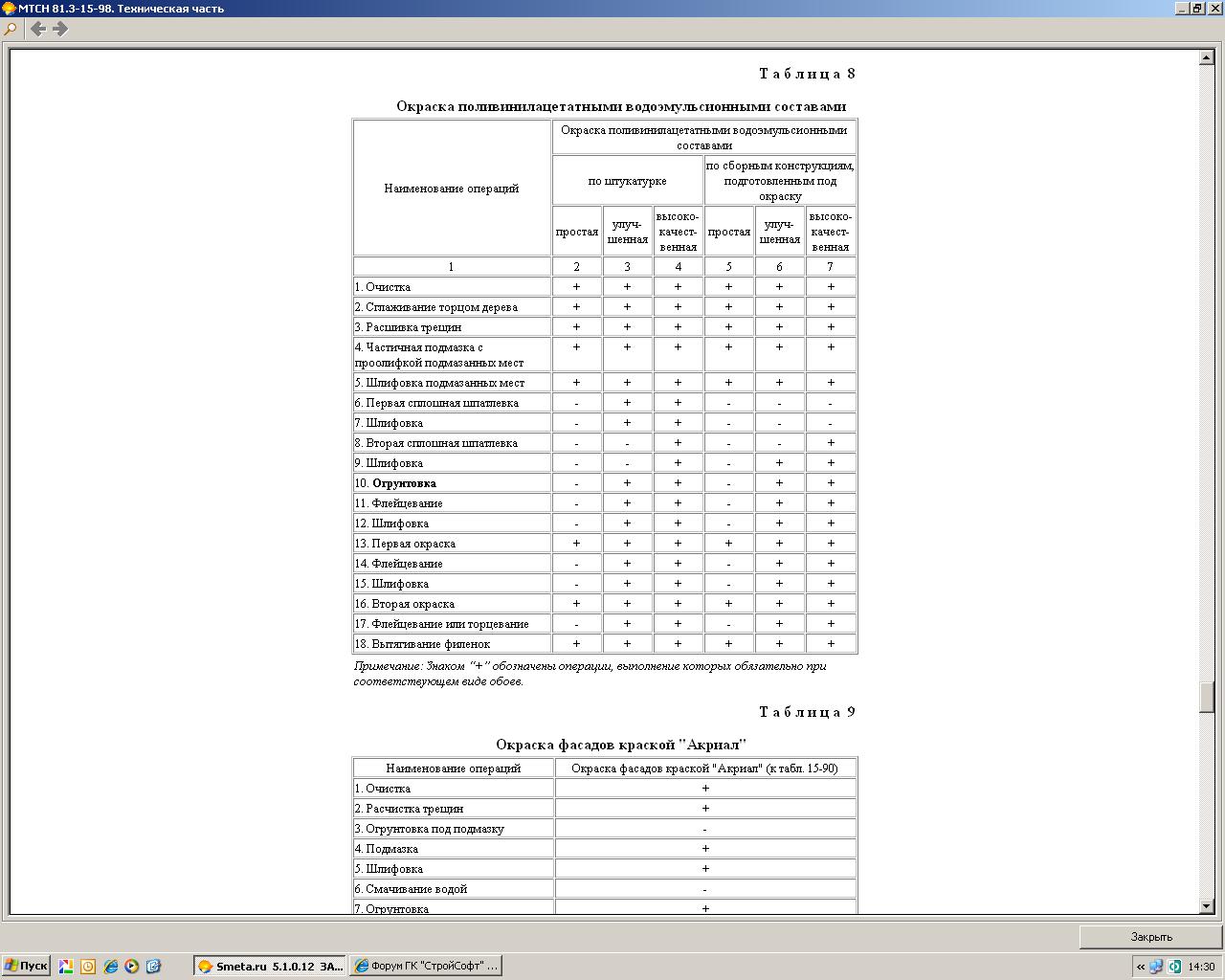

Сообщение Федотов И Чт Май 14, 2009 13:23
Такая табличка на окраску ВА

Сообщение Галина Александровна Пт Май 15, 2009 3:41
Федотов И писал(а):Такая табличка на окраску ВА
Добрый день всем.
Что-же такое? Как же Вы ее прикрепили? Я около нее крутилась как в басне Крылова "Лиса и журавль". Вижу только табл.8 и верхнюю часть табл.9, а для дальнейшей работы (просмотр или скачивание) окно совсем не активное. Помогите, как же мне ее всю посмотреть?! А затем скопировать или скачать.

Сообщение Юлия. г. Пт Май 15, 2009 9:21
Галина Александровна! Состав работ по окраске водоэмульсионкой есть в 15-ом сборнике СНБ 1984, подозреваю, что полностью в соответствии с этой табличкой
