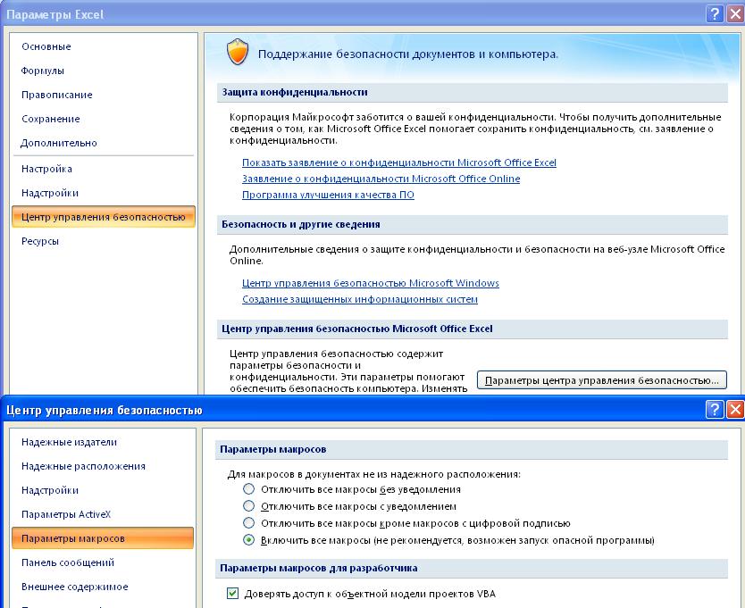

Скажите, пожалуйста, а Smeta не конфликтует с ОС Vista? А то у меня при экспорте в Excel выводится только лист с кнопкой о формировании документа и все, а дальше ничего не происходит и отчеты не формируются.

Сообщение Антон Мих Ср Ноя 12, 2008 11:31
Когда происходит экспорт в Excel, задается вопрос "отключать или не отключать макросы". Надо нажать "не отключать". У меня тоже ОС Vista и всё замечательно работает.

Сообщение asusha Ср Ноя 12, 2008 11:37
К сожалению у меня она такой вопрос даже не задает :( . Дома XP стоит, все отлично работает, а вот на работе новый ноутбук купили с Вистой, никак разобраться не могу.

Сообщение Слава Ср Ноя 12, 2008 13:54
Вопросы про макросы могут и не спрашиваться, если в параметрах Excel - Центр управления безопасностью - Параметры центра безопасности- Параметры макросов стоит Отключить все макросы без уведомления (по умолчанию).
Поставьте как на картинке и работайте на здоровье.

Сообщение asusha Ср Ноя 12, 2008 14:30
Спасибо. Попробую. :)
