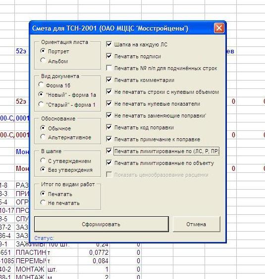

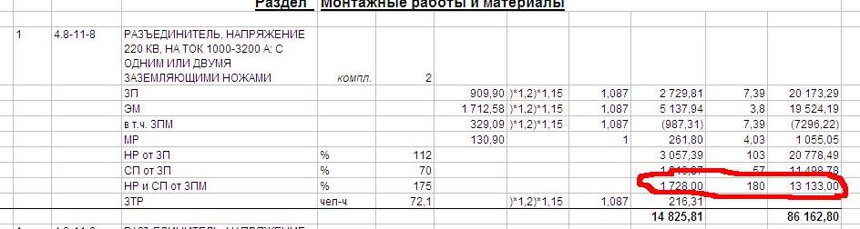

Скажите пожалуйста, почему в Excel в форме Акт КС-2 по ТСН-2001 значения НР и СП от ЗПМ округляются до целого числа? Приходится исправлять вручную. Это хорошо, когда смета маленькая. Но когда в ней пунктов 10 и более, то это становится проблематично. Заранее спасибо.

1) Хотелось бы узнать с какими параметрами вы формируете отчет (сделайте скриншот)
2) На готовом листе отчета пометьте какие именно значения Вас не удовлетворяют и прикрепите это тоже к скриншоту...
Сообщение Антон Мих Ср Ноя 12, 2008 10:20
Timur, выкладываю скриншоты.

Timur, не знаю что произошло, но всё пришло в норму после операции по оптимизации индексов.

Сообщение Федотов И Вт Дек 02, 2008 8:11
Найден выход. Если смету по МТСН экспортировать в ЕХСEL и в выходных формах указать Смета по ТСН - НР и СП от ЗПМ считается
правильно. Значит дело в выходных формах для Сметы по МТСН,
там происходит округление.
