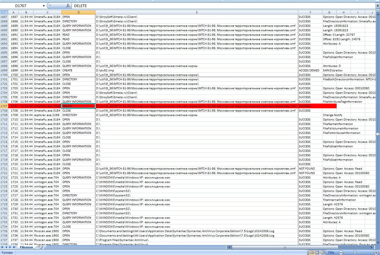

Эксперементальным путем установлено что файлы удаляет все-таки смета ру. (см. лог файл монитор). Иногда удаляет до установки дополнения. Т.е. выбираю файл, нажимаю установить, а файла уже нет. Помогает перезагруска самой прграммы. Что за чертовщина.
