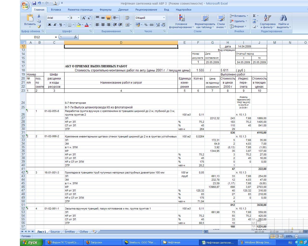

сметчик самоучка, большинство написанного на форуме не понимаю. На работе стоит сетевая программа версии 5, дома локальная версии 3. При экспорте объекта с рабочего компа и импорте на домашний в программе глюков нет, а при преобразовании в Эксель накладные расходы не считаются, равны нулю. Как заставить считать НР в экселе?.
С этого года заказчик - ОАО "РЖД " требует КС2 своей специфической формы:
акт 10 граф,
чтобы над таблицей сумма акта была в базовых и текущих ценах (вставляю индексы РЖД),
8 и 10-й столбцы округлялись до рубля (отбрасывались копейки), номера пунктов индексов печатались в строках над самими индексами (сейчас не печатается никак в форме Акт КС2 для ТЕР МО (индекс по статьям));
чтобы лимитированные в экселе были в базовых и текущих ценах.
Доводить акт до нужной формы приходится вручную , и номера позиций "по порядку " вписываю всегда вручную.

Сообщение Brigadir Вс Май 24, 2009 19:34
P.S. НР в экселе нет не только ЗПМ, вообще никаких.
Заказчик РЖД требует акт выполненных работ КС2 чтобы в итогах лимитированных кроме полной суммы считались отдельно стоимость строительных и монтажных работ, причем все три суммы должны быть в базовых ценах и в текущих (рассчитанных по индексам). Мне кажется, что в смете.ру такое невозможно.
