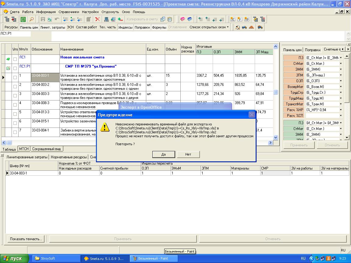

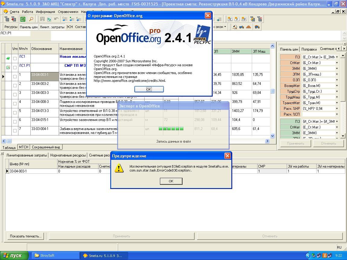

Здравствуйте. После установки программы, после вывода сметы в ОпенОфис появляется ошибка... Версия программы Smeta.ru 5.1.0.9, Windows XP sp2, OpenOffice 2.4.1. Программа и база находятся на одном компьютере. Права у пользователя полные. Доступ к папке полный. Подскажите, пожалуйста, что в этом случае можно предпринять??? Кроме как установки Excel.

Эта проблема в действительности существует и исправляется..., но ее можно избежать двумя способами.
1) Если у Вас установлен только OpenOffice(Без Excel), то используйте версию 2.2, так как версия старше OpenOffice не будет работать, потому что технологии работы в нем изменены.
2) Если у вас стоит Excel(Excel должен быть не демо версия) то OpenOffice можно установить на компьютер любой версии.
