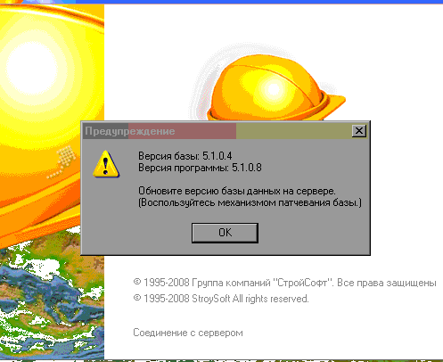

Сообщение Vlassoff Ср Июл 23, 2008 5:40
Перекопировал базу с одного компьютера на другой методом банального копирования, пишет вот это
работать отказывается... Что это за процесс патчевания баз?

Сообщение Mikle Ср Июл 23, 2008 7:31
1. Скачиваете патч версии 5.1.0.8 отсюда: http://www.smeta.ru/static/1_1097.html
2. Запускаете на машине где установлена база
3. На 2-й странице мастера добавьте в секции "База" путь к базе данных, которую необходимо пропатчевать (Если она не определилась автоматически).
4. Путь к программе можно удалить, а можно и оставить - ведь вместе с программой обновляются отчеты и плагины. По крайней мере от повторного патчевания программы хуже не будет.
5. Запускаете и ждете окончания процесса патчевания (Патчевание базы может занять продолжительное время в зависимости от мощности компьютера, минут 5-10).
P.S. При копировании базы нужно быть абсолютно уверенным, что к ней нет коннектов (лучше всего перед копированием останавливать службу FireBird). В противном случае копия с очень большой степенью вероятности окажется битой.
