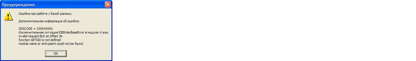

Сообщение NAHAL_42Ru Пн Июл 21, 2008 11:42
Уважаемые разработчики. Дайте совет. После установки firebird 2.0 Через cmd прописал C:\Program Files\firebird\......\Bin\Gsec.Exe -user SYSDBA -password masterkey <Enter>
Add FSTSUSER -pw Expert <Enter>. При запуске программы такая ошибка... подскажите что не так???

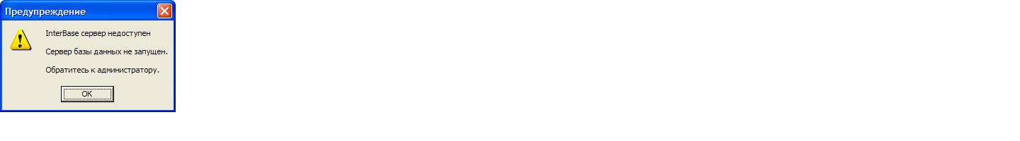

Сообщение NAHAL_42Ru Пн Июл 21, 2008 11:47
и еще такая ошибка.

Сообщение Mikle Пн Июл 21, 2008 14:26
Провел у себя эксперимент:
удалил все версии FireBird, установил Firebird 2.0, установил смету.ру (инсталлятором 5-й версии) и все заработало :-)
Правда некоторые сложности могут возникнуть при накрутке патчей - патч не сможет определить версию базы. Для решения этой проблемы достаточно удалить клиентскую библиотеку GDS32.DLL рядом с исполняемым файлом патча (PatchStroyOffice.exe), так как это библиотека для FireBird версии 1.5.
По поводу ошибок на скриншотах.
Первая ошибка связана с отсутствием пользовательских библиотек необходимых приложению в каталоге c:\Program Files\Firebird\Firebird_2_0\UDF
Обычно их туда устанавливает инсталлятор. Если у Вас вместе с версией 2 FireBird стояла так же и версия 1.5, то попробуйте скопировать библиотеки из c:\Program Files\Firebird\Firebird_1_5\UDF, если они там есть. Или установить программу инсталлятором на чистую машину и скопировать необходимые UDF с этой машины. Нужны следующие пользовательские библиотеки:
- B_UDF.dl
- kUDF.dll
- LckUdf.dl
- LxUtils.dl
- s_udf.dl
Вторая ошибка говорит о том, что скорее всего не запущен сервер FireBird на той машине куда обращается клиентская программа или соединение рубится фаерволом (необходимо открыть порт 3050). Определить (и настроить) куда конектится клиент при запуске приложения можно путем редактирования файла
c:\StroySoft\Smeta.ru\Client\Data\GDBPath.net
P.S. Вообще полноценных исследований на совместимость СтройОфиса и FireBird версии 2 не проводилось. Были найдены пару мест, не поддеорживаемых 2-й версией FireBird, но они были поправлены. Тем не менее дать гарантию, что все будет работать без ошибок я Вам не смогу.
Сообщение NAHAL_42Ru Вт Июл 22, 2008 8:59
Большое спасибо за помощь и ответ. Действительно помогло после того как скопировал библиотеки из firebird 1.5.

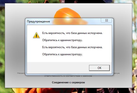

Сообщение Voron Ср Янв 13, 2010 14:05
После всех манипуляций получил следующие.
Что это означает.
У меня Win7 pro х64, Firebird-2.1.3.18185_0_x64 и смета.ру последняя с патчем установленным.

Сообщение Mikle Ср Янв 13, 2010 16:02
Означает именно то, что написано.
Возможно проблема в следующем: в FireBird 2.0 изменился формат БД (версия ODS), чтобы работать с базой (имеется ввиду база данных программы - файл ...\StroySoft\Server\Base\datasd.ssd) необходимо:
1. Произвести сохранение БД (BackUp) в FireBird версии 1.5
2. Восстановить полученный бэкап в FireBird версии 2.X
P.S. В принципе то же самое Вам написал Kir в другой ветке
