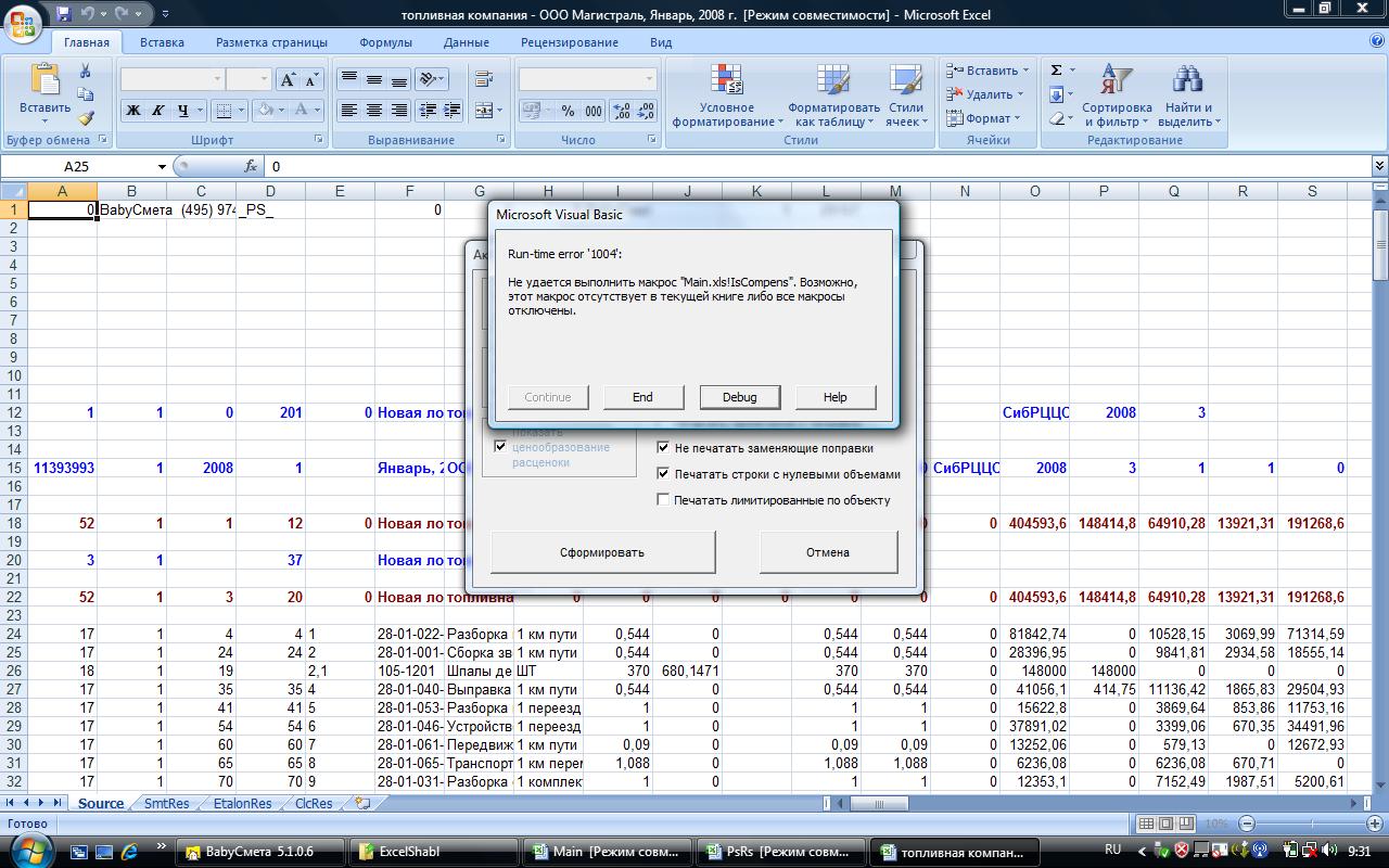

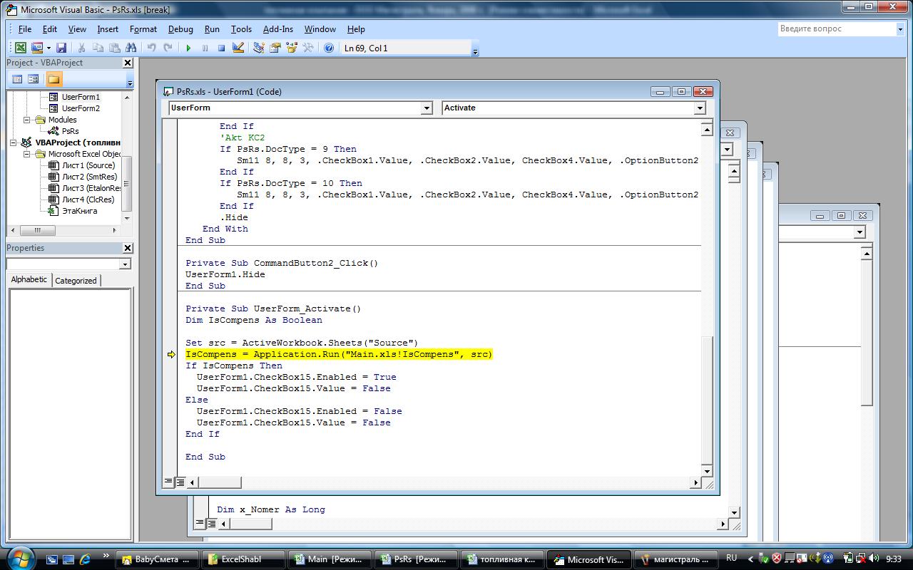

При экспорте в Excel выскакивает ошибка (рис1)
ОС - Vista, Офис 2007
Я уже и доступ к папке открывал и макросы включал, и шаблоны менял.

У Вас несоответствие версии программы и шаблонов, в частности Main.xls. Вероятно Вы руками заменили Main актуальный, на Main более старой версии.
Если у вас версия 5.1.0.8, то возьмите актуальные шаблоны этой версии в патче 5.1.0.8.
