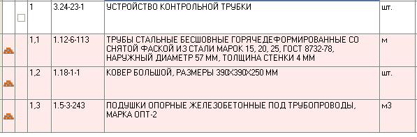

Сообщение A.B. Ср Янв 14, 2009 18:47
В базе МТСН 3.24-23-1 "УСТРОЙСТВО КОНТРОЛЬНОЙ ТРУБКИ"
Устанавливаются в каждый футляр для контроля появления утечек.
