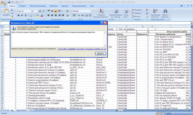

Здравствуйте. При экспорте в Excell сметы он запускается и выдает следующее сообщение
P.S. Операционная система Windows XP sp2, office 2007, Smeta.ru 5.1.0.6

Посмотрите настройки VBA...откройте Excel и нажмите Alt+F11, у вас откроется проект VBA и в нем зайдите в Tools-->References.
У вас должны быть включены библиотеки как на картинке что я прикрепил.
Если у вас другие библиотеки выбраны, то пришлите пожалуйста скрин выбранных у вас библиотек.
