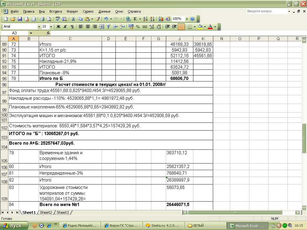

Сообщение Светлана Ср Апр 23, 2008 15:17
Вот есть такой прмер:

Сообщение Светлана Чт Апр 24, 2008 14:24
Вышеуказанный пример для Астрахани и по реставрации, но принцип расчета ЗП виден... приведу конкретно для Москвы на 01.01.2008 г. для Москвы
ФОТ(в текущих ценах)=35000/0,625*16270/166,6=5468907,56 руб.
1. находим норму (чел/час )=ЗП(84г, например, 35000):0,625
2. находим стоимость чел/час=ЗП(в текущем уровне, например, для Москвы 16270, тех. часть к индексам к ФЕР):166,6(письмо Минтруда)
аналогично для ЗПМ
количество чел/час в месяце можно посмотреть в консультанте в производственном календаре , там по месяцам расписано

Сообщение tulenin Пт Апр 25, 2008 18:36
Маленкое уточнение.
в примере:35000 / 0,625 :arrow: трудоёмкость сметная, приведённая для 4 разряда.
