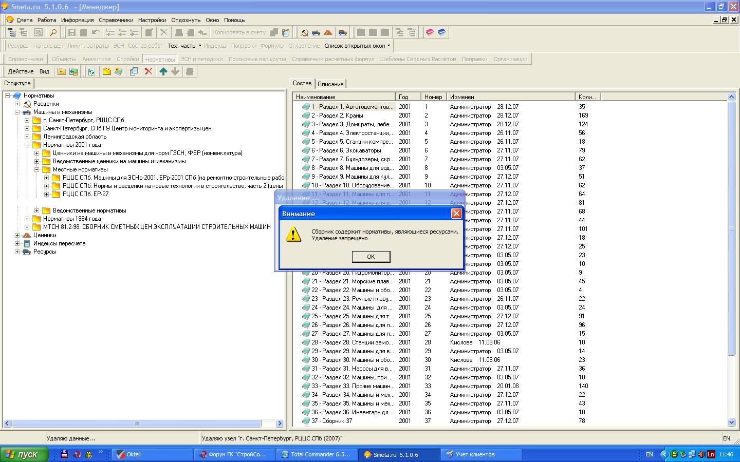

Всем здравствуйте. Подскажите почему не получается удалить сборник??? расценки удалось удалить. А вот машины и материалы никак. Этот сборник создавали сами в Нормо. В программе под правами администратора.

Данная ошибка обычно возникает, когда база еще содержит расценки, использующие ресурсы из удаляемых сборников машин или материалов.
Расценки, использующие ресурсы, также могут находиться в буфере нормативов или результатов поиска (каждый пользователь имеет свой собственный буфер).

с базой никто кроме меня не работает. буфер почищен. как мне удалить этот узел?

попробуйте посмотреть работы, использующие этот ресурс и удалить их или "заставить" использовать другой ресурс
